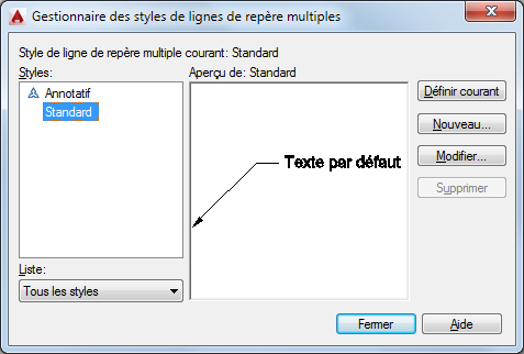

Gestionnaire des styles de lignes de repère multiples
Crée et modifie des styles permettant de créer des objets ligne de repère multiple.
L'apparence des lignes de repère multiple est contrôlée par les styles de ligne de repère multiple. Ils définissent le format des lignes de guidage, des lignes de repère, des pointes de flèche et le contenu.
Vous pouvez créer, modifier et supprimer les styles de ligne de repère multiple.
Liste d'options
Les options suivantes s'affichent.
Style de ligne de repère multiple courant
Affiche le nom du style de ligne de repère multiple appliqué aux lignes de repère multiples que vous créez. Le style de ligne de repère multiple par défaut est Standard.
Styles
Affiche la liste de styles de ligne de repère multiple. Le style courant est en surbrillance.
Liste
Gère le contenu de la liste Styles. Cliquez sur Tous les styles pour afficher tous les styles de ligne de repère multiple disponibles dans le dessin. Cliquez sur Styles en cours d'utilisation pour afficher uniquement les styles de ligne de repère multiple qui sont référencés par des lignes de repère multiples du dessin courant.
Aperçu de
Affiche une image d'aperçu du style sélectionné dans la liste Styles.
Définir courant
Définit le style de ligne de repère multiple sélectionné dans la liste Styles comme étant le style courant. Dès lors, toutes les nouvelles lignes de repère multiples créées utilisent ce style de ligne de repère multiple.
Nouveau
Affiche la boîte de dialogue Créer un nouveau style de ligne de repère multiple, qui permet de définir de nouveaux styles de ligne de repère multiple.
Modifier
Affiche la boîte de dialogue Modifier le style de ligne de repère multiple qui permet de modifier les styles de ligne de repère multiple.
Supprimer
Supprime le style de ligne de repère multiple sélectionné dans la liste Styles. Vous ne pouvez pas supprimer le style en cours d'utilisation dans le dessin.
