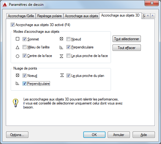

Onglet Accrochage aux objets 3D (boîte de dialogue Paramètres de dessin)
Gère les paramètres activés d'accrochage aux objets pour les objets 3D.
Les paramètres d'accrochage aux objets actifs vous permettent de définir un point d'accrochage en une position exacte d'un objet. Si vous choisissez plusieurs options, le programme utilise les modes d'accrochage sélectionnés pour renvoyer le point le plus proche du centre du curseur carré. Appuyez sur TAB pour passer d'une option à l'autre.
Liste d'options
Accrochage aux objets 3D activé
Active et désactive les accrochages aux objets 3D. L'accrochage aux objets 3D sélectionné sous Modes d'accrochage aux objets 3D fonctionne tant que l'accrochage aux objets est actif (Variable système 3DOSMODE)
Dresse la liste des modes d'accrochage aux objets 3D.
Sommet
S'accroche au sommet le plus proche d'un objet 3D.
Milieu de l'arête
S'accroche au milieu d'une arête de face.
Centre de la face
S'accroche au centre d'une face.
Noeud
S'accroche à un noeud sur une spline.
Perpendiculaire
S'accroche à un point perpendiculaire à une face.
Le plus proche de la face
S'accroche au point le plus proche d'une face d'objet 3D.
Nuage de points
Active et désactive les accrochages aux objets du nuage de points. Les accrochages aux objets du nuage de points sont actifs lorsque l'accrochage aux objets est activé. (Variable système 3DOSMODE)
Noeud
Effectue un accrochage à un noeud d'un nuage de points, que ce dernier contienne ou non des données de segmentation issues d'un traitement par ReCap.
Le plus proche du plan
Effectue un accrochage au point le plus proche d'un segment planaire sur un nuage de points. Lorsqu'un point est détecté sur un segment planaire, l'accrochage se connecte au plan de ce segment. Le segment planaire s'affiche lors de l'importation du point si le segment en surbrillance est activé. Nécessite des données de segmentation provenant d'Autodesk ReCap.
Perpendiculaire
Effectue un accrochage perpendiculaire à un segment planaire sur un nuage de points. Lorsqu'un point appartenant à un segment planaire est détecté, l'accrochage s'y connecte à partir d'un point perpendiculaire au plan de ce segment (cela revient à effectuer un accrochage perpendiculaire à la face d'un solide). Le segment planaire s'affiche lors de l'importation du point si le segment en surbrillance est activé. Nécessite des données de segmentation provenant d'Autodesk ReCap.
Tout sélectionner
Active tous les modes d'accrochage aux objets 3D.
Tout effacer
Désactive tous les modes d'accrochage aux objets 3D.
