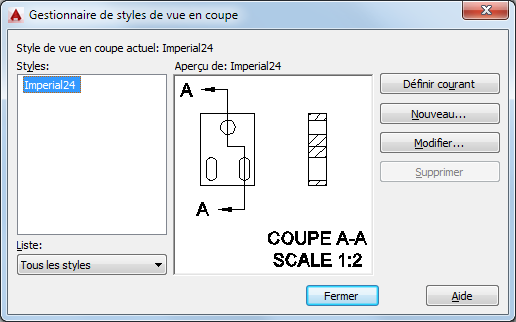

Gestionnaire des styles de vue en coupe
Permet de définir le style de vue en coupe courant, ainsi que de créer, modifier et supprimer les styles de vue en coupe.
Les styles de vue en coupe contrôlent l'aspect des vues en coupe de la documentation du modèle. Le style spécifie le format de la ligne de coupe, de l'étiquette de vue et des hachures.
Liste d'options
Les options suivantes s'affichent.
Style de vue en coupe actuel
Affiche le nom du style de vue en coupe appliqué aux vues en coupe que vous créez.
Styles
Affiche une liste des styles de vue en coupe disponibles dans le fichier de dessin courant. Le style courant est en surbrillance.
Liste
Filtre le contenu de la liste Styles. Cliquez sur Tous les styles pour afficher tous les styles de vue en coupe disponibles dans le fichier de dessin. Cliquez sur Styles en cours d'utilisation pour afficher uniquement les styles de vue en coupe référencés par des vues en coupe du dessin courant.
Aperçu de
Affiche un exemple d'image illustrant les effets du style sélectionné dans la liste Styles.
Définir courant
Définit le style de vue en coupe sélectionné dans la liste Styles comme étant le style courant. Toutes les nouvelles vues en coupe sont créées à l'aide de ce style de vue en coupe.
Nouveau
Affiche la boîte de dialogue Créer un style de vue en coupe, qui permet de définir de nouveaux styles de vue en coupe.
Modifier
Affiche la boîte de dialogue Modifier le style de vue en coupe qui permet de modifier les styles de vue en coupe.
Remarque : Vous ne pouvez pas renommer les styles de vue en coupe Imperial24 et Metric50.
Supprimer
Supprime le style de vue en coupe sélectionné dans la liste Styles. Ce bouton n'est pas disponible si le style sélectionné dans la liste Styles est en cours d'utilisation par une vue en coupe.
Remarque : Vous ne pouvez pas supprimer les styles de vue en coupe Imperial24 et Metric50.
