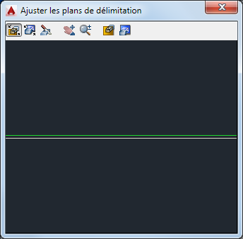

Fenêtre Ajuster les plans de délimitation
Définit les plans de délimitation pour l'affichage des objets 3D dans la vue en mode Orbite 3D.
Après avoir apporté des modifications et fermé la fenêtre, vous pouvez faire pivoter la vue pour visualiser la manière dont les objets 3D sont délimités alors qu'ils franchissent les plans de délimitation.
Liste d'options
Les options suivantes sont disponibles dans la barre d'outils de la fenêtre ou le menu contextuel.
Ajuster délimitation avant
Ajuste uniquement le plan de délimitation avant. La ligne en bas de la fenêtre permet d'ajuster le plan de délimitation avant. Si l'option Délimitation avant activée est cochée, lorsque vous déplacez la ligne vers le haut ou vers le bas, vous voyez apparaître la délimitation dans la vue en mode Orbite 3D.
Ajuster délimitation arrière
Ajuste uniquement le plan de délimitation arrière. La ligne en haut de la fenêtre permet d'ajuster le plan de délimitation arrière. Si l'option Délimitation arrière activée est cochée, lorsque vous déplacez la ligne vers le haut ou vers le bas, vous voyez apparaître la délimitation dans la vue en mode Orbite 3D.
Créer une section
Les plans de délimitation avant et arrière se déplacent ensemble, affichant une "section" des objets dans la vue en mode Orbite 3D. Ajustez les plans de délimitation avant et arrière, puis choisissez Créer une section. Vous pouvez alors déplacer les plans de délimitation avant et arrière comme s'il s'agissait d'un seul élément.
Faire un panoramique
Affiche le curseur de panoramique, qui est représenté par une main et à l'aide duquel vous pouvez effectuer un panoramique sur le plan de délimitation. Maintenez enfoncé le bouton de sélection et faites glisser le curseur dans une direction. Le curseur de panoramique reste actif jusqu'à ce que vous cliquiez sur un autre bouton.
Zoom
Affiche le curseur de zoom, représenté par une loupe et à l'aide duquel vous pouvez agrandir ou réduire le plan de délimitation. Pour agrandir l'image, maintenez le bouton de sélection enfoncé et faites glisser le curseur vers le haut de la fenêtre Ajuster les plans de délimitation. Pour réduire l'image, maintenez le bouton de sélection enfoncé et faites glisser le curseur vers le bas de la fenêtre.
Activer/Désactiver délimitation avant
Active ou désactive le plan de délimitation avant. Si cette option est sélectionnée, le plan de délimitation avant est activé et vous pouvez voir l'effet produit par le déplacement de la ligne d'ajustement correspondante. Sélectionnez de nouveau cette option pour supprimer la coche et désactiver le plan de délimitation avant.
Activer/Désactiver délimitation arrière
Active ou désactive le plan de délimitation arrière. Si cette option est sélectionnée, le plan de délimitation arrière est activé et vous pouvez voir l'effet produit par le déplacement de la ligne d'ajustement correspondante. Sélectionnez de nouveau cette option pour supprimer la coche et désactiver le plan de délimitation arrière.
Rétablir
(Menu contextuel uniquement) Restaure les valeurs de la fenêtre et du plan de délimitation à l'étendue du dessin.
