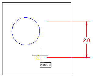

Par exemple, pour aligner un cercle de l'espace objet sur une cote de l'espace papier, vous pouvez procéder comme suit :
Spécifiez deux points de l'espace objet :

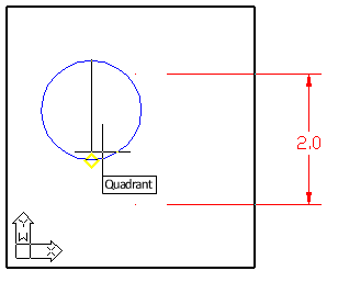

Spécifiez deux points de l'espace papier :
Le cercle est aligné sur la cote dans l'espace papier :
