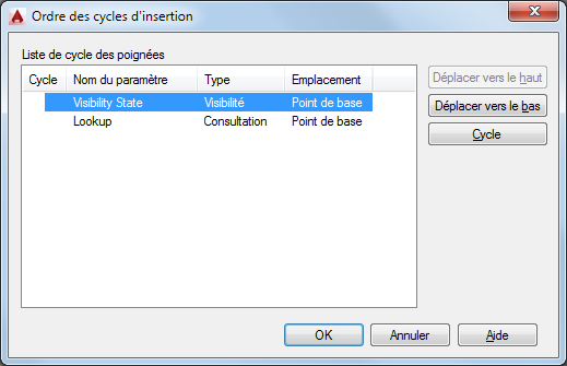

Boîte de dialogue Ordre des cycles d'insertion
Indique l'ordre des cycles des poignées pour le point d'insertion d'une référence de bloc dynamique.
Lorsque vous insérez une référence de bloc dynamique dans un dessin, vous pouvez utiliser la touche Ctrl pour parcourir les poignées si le cycle est activé dans la définition de bloc. La poignée ainsi sélectionnée sert de point d'insertion pour la référence de bloc.
Liste d'options
Les options suivantes s'affichent.
Liste de cycle des poignées
Répertorie les poignées de la définition de bloc dynamique. Une coche affichée dans la colonne des cycles indique que le cycle est activé pour cette poignée.
Déplacer vers le haut
Déplace la poignée sélectionnée vers le haut dans l'ordre des cycles pour la référence de bloc dynamique.
Déplacer vers le bas
Déplace la poignée sélectionnée vers le bas dans l'ordre des cycles pour la référence de bloc dynamique.
Cycle
Active ou désactive le cycle de la poignée sélectionnée. Une coche affichée dans la colonne des cycles indique que le cycle est activé pour cette poignée.
