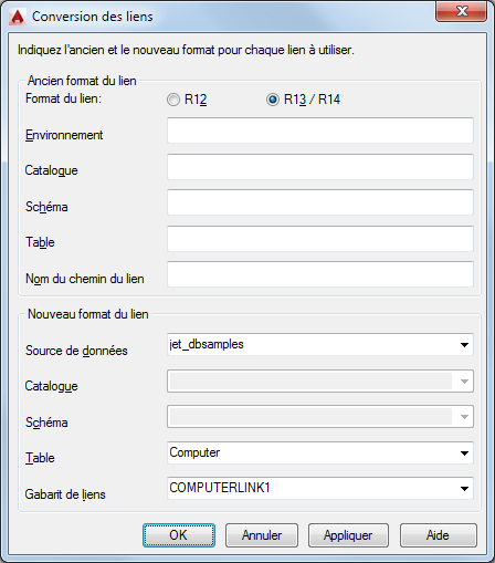

Convertit des liens AutoCAD Release 12, Release 13 et Release 14 en liens AutoCAD 2000 (et version ultérieure).
Connexion BD
Conversion des liens
Les liens hérités étant stockés dans des formats très différents de celui d'AutoCAD 2000 et versions ultérieures, le processus de conversion des liens exige que vous établissiez un mappage entre les anciennes valeurs de lien AutoCAD SQL Extension ™ (ASE) et les nouvelles valeurs utilisées par AutoCAD 2000 et versions ultérieures. Par exemple, vous devez identifier l'environnement utilisé par un lien particulier dans la Release 14, et désigner la source de données devant remplacer cet environnement dans AutoCAD 2000 et version ultérieure. Vous devez établir des mappages entre les anciennes valeurs de lien ASE et celles qui doivent les remplacer.
Les options suivantes s'affichent.
Indique le format du lien que vous convertissez. Des champs différents s'affichent, selon que vous sélectionnez R12 ou R13/R14.
Indique les paramètres de conversion des liens R12.
Indique les paramètres de conversion des liens R13 et R14.
Indique le chemin d'accès à la table de base de données utilisée par le lien que vous convertissez.
Indique le système de gestion de base de données utilisé par le lien que vous convertissez.
Indique la base de données utilisée par le lien que vous convertissez.
Indique la table de base de données utilisée par le lien que vous convertissez.
Indique l'environnement utilisé par le lien que vous convertissez.
Indique le catalogue utilisé par le lien que vous convertissez.
Indique le schéma utilisé par le lien que vous convertissez.
Indique le nom de chemin d'accès aux liens utilisé par le lien que vous convertissez.
Indique le chemin d'accès à la table de base de données utilisé par le lien converti.
Répertorie les sources de données que vous pouvez sélectionner pour le lien converti.
Répertorie les catalogues que vous pouvez sélectionner pour le lien converti.
Répertorie les schémas que vous pouvez sélectionner pour le lien converti.
Répertorie les tables de base de données que vous pouvez sélectionner pour le lien converti.
Répertorie les gabarits de liens que vous pouvez sélectionner pour le lien converti.
Ecrit les informations de conversion dans le fichier asi.ini et ferme la boîte de dialogue.
Ecrit les informations de conversion dans le fichier asi.ini en maintenant la boîte de dialogue ouverte pour vous permettre de définir d'autres conversions de liens.
Ferme la boîte de dialogue sans convertir de liens.
