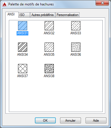

Boîte de dialogue Palette de motifs de hachures
Affiche un aperçu de tous les motifs prédéfinis et personnalisés.
Organise les motifs sur quatre onglets, les images étant agencées par ordre alphabétique. Cliquez sur une image pour sélectionner un motif, puis cliquez sur OK.
Liste d'options
Les options suivantes s'affichent.
ANSI
Affiche tous les motifs ANSI fournis avec le programme.
ISO.
Affiche tous les motifs ISO fournis avec le programme.
Autres prédéfinis
Affiche tous les autres motifs (non-ANSI et non-ISO) fournis avec le programme.
Personnaliser
Affiche la liste de fichiers PAT personnalisés que vous avez ajoutés au Chemin de recherche de fichiers de support du programme.
Aperçu
Affiche un aperçu du motif personnalisé sélectionné.
