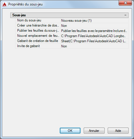

Crée un sous-jeu de feuilles dans un jeu de feuilles.
Vous pouvez organiser des feuilles en les faisant glisser vers différents sous-jeux.
Les options suivantes s'affichent.
Spécifie le nom de ce sous-jeu et le nom du dossier de stockage des feuilles pour ce sous-jeu si la case Créer des dossiers relatifs à l'emplacement de stockage des sous-jeux parents est cochée.
Crée des dossiers en fonction des paramètres Nouvel emplacement de feuille du sous-jeu.
Ce paramètre n'est pas basé sur le nom ou la hiérarchie du sous-jeu, mais il crée des dossiers de façon à correspondre à la propriété Nouvel emplacement de feuille définie dans le sous-jeu. Si le dossier spécifié est différent de l'emplacement racine du jeu de feuilles, un dossier est créé.
Respecte les paramètres courant de publication de jeu de feuilles.
Indique l'emplacement de dossier pour tous les nouveaux fichiers dessin (DWG) contenant des feuilles associées avec ce sous-jeu.
Indique le fichier gabarit de dessin (DWT) et le nom de la présentation utilisée pour créer des fichiers dessin pour ce sous-jeu.
Pour cette propriété, la syntaxe est :
nomprésentation [chemindossier]nomfichier.dwt
Lorsque l'option Oui est sélectionnée, vous invite à spécifier un fichier gabarit de dessin plutôt que d'utiliser le fichier gabarit de dessin par défaut pour créer des feuilles.
