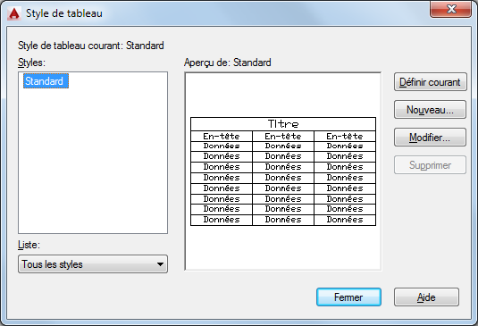

Boîte de dialogue Style de tableau
Définit le style de tableau courant et crée, modifie et supprime les styles de tableau.
Liste d'options
Les options suivantes s'affichent.
Style de tableau courant
Affiche le nom du style de tableau appliqué aux tableaux que vous créez.
Styles
Affiche une liste de styles de tableau. Le style courant est en surbrillance.
Liste
Gère le contenu de la liste Styles.
Aperçu de
Affiche une image d'aperçu du style sélectionné dans la liste Styles.
Définir courant
Définit le style de tableau sélectionné dans la liste Styles comme étant le style courant. Dès lors, tous les nouveaux tableaux créés utilisent ce style de tableau.
Nouveau
Affiche la boîte de dialogue Créer un nouveau style de tableau, laquelle permet de définir de nouveaux styles de tableau.
Modifier
Affiche la boîte de dialogue Modifier le style de tableau, laquelle permet de modifier les styles de tableau.
Supprimer
Supprime le style de tableau sélectionné dans la liste Styles. Vous ne pouvez pas supprimer le style en cours d'utilisation dans le dessin.
