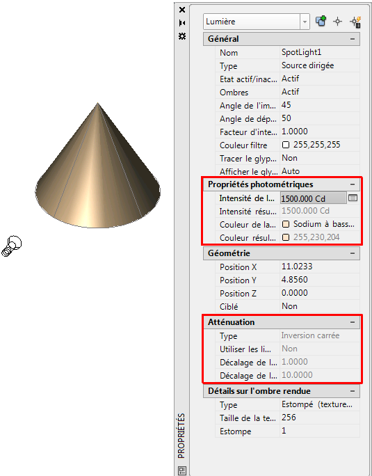

Dans un flux de travail photométrique, l'intensité de l'impact lumineux tombe à 50 pour cent. L'impact lumineux pour un éclairage standard est fixé à 100 pour cent. A son angle de déperdition, l'intensité de la source dirigée tombe à zéro. Des propriétés supplémentaires deviennent disponibles pour une source ponctuelle lorsque LIGHTINGUNITS est définie sur 1 (unités américaines) ou sur 2 (unités internationales SI) pour l'éclairage photométrique :
Remarque :
Lorsque les unités d'éclairage du dessin sont photométriques, le type d'atténuation se désactive. Les lumières photométriques possèdent une atténuation fixe au carré inverse. L'atténuation de la déperdition de l'impact lumineux dans l'image rendue varie à partir de l'éclairage standard, car elle utilise une base mathématique différente.
L'image suivante montre un exemple de source dirigée photométrique et une palette de propriétés d'éclairage avec les propriétés photométriques mises en évidence :
