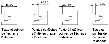

Si l'espace disponible est suffisant, le texte de cote et les pointes de flèche sont généralement placés entre les lignes d'attache. Vous pouvez définir le placement de ces éléments lorsque l'espace est insuffisant.
La façon dont le texte et les pointes de flèche sont placés entre les lignes d'attache dépend de plusieurs facteurs tels que l'espacement défini entre les lignes d'attache ou la taille des pointes de flèche. En général, la meilleure disposition, étant donné l'espace disponible, est appliquée. S'il le peut, il intercale à la fois le texte et les pointes de flèche entre les lignes d'attache, quelle que soit l'option de disposition choisie.
Lorsque vous définissez de nouvelles cotes, le positionnement du texte et des pointes de flèche est calculé automatiquement. Vous pouvez également placer le texte manuellement ou redéfinir la position des pointes de flèche.
Il existe, par exemple, une option permettant de ne pas séparer le texte des pointes de flèche. Si l'espace entre les lignes d'attache est insuffisant pour accueillir les deux, ils sont placés à l'extérieur. Il existe également une option permettant d'indiquer celui des deux éléments que vous souhaitez insérer entre les lignes d'attache.
Les illustrations suivantes montrent comment le programme applique une "meilleure disposition" aux pointes de flèche et au texte.
Il est également possible de générer automatiquement une ligne de repère lorsque le texte ne tient pas entre les lignes d'attache. Cela permet d'éviter, dans certains cas (cotes en série, par exemple), que le texte à l'extérieur des lignes d'attache coupe d'autres objets du dessin. La position du texte par rapport à la ligne de repère (à droite ou à gauche de celle-ci) dépend du paramètre de justification horizontale spécifié dans le style de cote.
Il est possible de tracer la ligne de cote à l'intérieur des lignes d'attache même si les pointes de flèche sont placées à l'extérieur des lignes d'attache. Cette opération est également connue sous l'expression "forcer une ligne interne" et est illustrée ci-dessous.

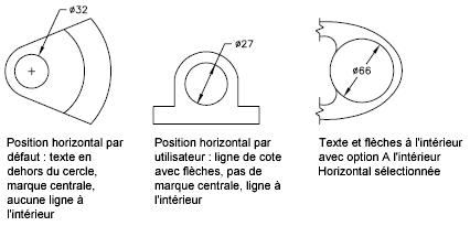

Vous pouvez créer différents styles de cotes de diamètre comme indiqué dans les illustrations.
