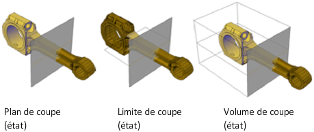

Les objets de coupe présentent les états d'affichage suivants :
Vous pouvez passer d'un état d'objet à l'autre en cliquant sur la poignée Menu qui s'affiche lorsque vous sélectionnez l'objet de coupe.
