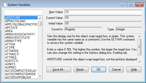

SYSVDLG (Express Tool)
Vous permet d'afficher, de modifier, d'enregistrer et de restaurer les paramètres de variables système.
Entrez SYSVDLG pour afficher la boîte de dialogue Variables système.
SYSVDLG valide des valeurs des variables système à mesure qu'elles sont modifiées.
Important : Deux fichiers, defaults.svf et defaults.scr, sont installés dans le dossier Express avec l'éditeur de variables système. Ces fichiers contiennent les paramètres de variables système par défaut d'AutoCAD. Pour restaurer une variable système AutoCAD à son état initial, vous pouvez lire le fichier defaults.svf dans SYSVDLG ou exécuter le fichier defaults.scr dans la fenêtre de commande AutoCAD à l'aide de la commande SCRIPT.
Options de boîte de dialogue
List Box Affiche une liste des variables système. Le champ de modification situé au-dessus de la zone de liste vous permet de filtrer l'affichage de cette dernière. Par exemple, si vous entrez COT * dans le champ de modification, la liste est filtrée de façon à afficher uniquement les variables système qui commencent par COT. Si le champ de modification est vide, la liste affiche toutes les variables système. Si plusieurs variables système sont mises en surbrillance, aucune des options de modification ou d'affichage n'est disponible.
New Value Affiche la valeur courante de la variable système mise en surbrillance dans la zone de liste et vous permet de modifier cette valeur. Aucune modification n'est validée tant que vous ne fermez pas la boîte de dialogue en cliquant sur le bouton OK. Si la variable sélectionnée est en lecture seule, ce champ de modification n'est pas disponible.
Current Value Affiche la valeur courante de la variable système mise en surbrillance dans la zone de liste.
Initial Value Affiche la valeur initiale de la variable système mise en surbrillance dans la zone de liste. Il s'agit de la valeur prise par la variable système dans un nouveau dessin.
Saved In Indique l'emplacement où la valeur de la variable système mise en surbrillance est enregistrée.
Type Affiche le type de la variable système mise en surbrillance ; par exemple, entier, réel, chaîne, etc.
Save x Enregistre les paramètres de variables système courants dans un fichier SVF ou SCR. Les fichiers SVF peuvent être lus dans SYSVDLG et les fichiers SCR sont des scripts AutoCAD qui peuvent être exécutés à partir de la fenêtre de commande AutoCAD. Le nom du bouton est Enregistrer tout, Save Selected ou Save Filtered selon l'état de la liste des variables système. Si une seule variable système est sélectionnée et que la liste n'est pas filtrée, toutes les variables système sont enregistrées. Si plusieurs variables système sont sélectionnées, seuls les éléments mis en surbrillance sont enregistrés. Si la liste a été filtrée (par exemple, avec un caractère générique), elle est enregistrée telle qu'elle s'affiche.
Read Restaure les paramètres enregistrés à partir d'un fichier SVF.
