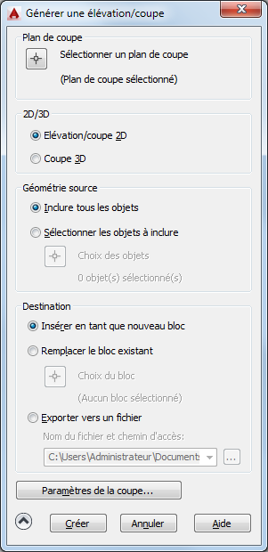

Enregistre des coupes 2D et 3D en tant que blocs.
Spécifie les paramètres d'affichage des coupes que vous enregistrez et réutilisez.
Les options suivantes s'affichent.
Ferme la boîte de dialogue pour que vous puissiez sélectionner un plan de coupe à modifier ou à enregistrer en tant que bloc.
Crée et enregistre ou insère un bloc représentant une coupe 2D.
Crée et enregistre ou insère un bloc 3D délimité.
Contrôle l'affichage des options Géométrie source, Destination et Paramètres de la coupe.
Inclut tous les objets 3D (solides, surfaces et régions 3D) dans le dessin, y compris les objets présents dans les xréfs et les blocs.
Indique que vous allez sélectionner manuellement les objets 3D (solides, surfaces et régions 3D) à partir desquels générer une coupe.
Ferme provisoirement la boîte de dialogue tandis que vous sélectionnez les objets destinés à la coupe. Une fois la sélection terminée, appuyez sur ENTREE pour afficher à nouveau la boîte de dialogue Génération d'une élévation/coupe.
Indique le nombre d'objets sélectionnés.
Insère la coupe générée en tant que bloc dans le dessin courant.
Remplace un bloc existant dans le dessin par la coupe générée.
Ferme la boîte de dialogue temporairement pour vous donner le temps de sélectionner le bloc que vous voulez remplacer dans le dessin. Une fois la sélection terminée, appuyez sur ENTREE pour afficher à nouveau la boîte de dialogue Génération d'une élévation/coupe.
Enregistre la coupe dans un fichier externe.
Spécifie un nom de fichier et un chemin d'accès dans lesquels la coupe sera enregistrée.
Affiche la boîte de dialogue Paramètres de la coupe.
Crée la coupe.
