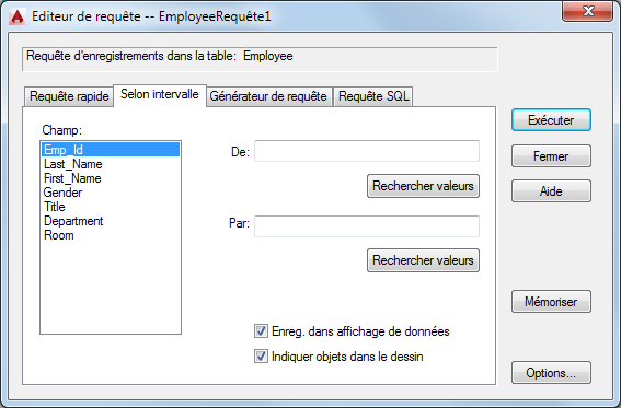

Génère une requête qui retourne tous les enregistrements ou objets compris dans une fourchette de valeurs particulière.
Les options suivantes s'affichent.
Répertorie les champs de la table de base de données courante ; vous pouvez sélectionner celui à appliquer à la requête.
Indique la première valeur de l'intervalle. La requête renvoie tous les enregistrements ou objets graphiques supérieurs ou égaux à cette valeur.
Renvoie, dans la boîte de dialogue Valeurs des colonnes, la liste de toutes les valeurs du champ de la table de base de données qui a été spécifié ; vous pouvez choisir la valeur souhaitée dans cette boîte de dialogue.
Indique la seconde valeur de l'intervalle. La requête renvoie tous les enregistrements ou objets graphiques inférieurs ou égaux à cette valeur.
Répertorie les enregistrements qui correspondent à vos critères de recherche dans la fenêtre Affichage des données.
Répertorie les objets liés qui correspondent à vos critères de recherche dans le dessin courant.
Lance la requête terminée et ferme la boîte de dialogue.
Ferme la boîte de dialogue sans exécuter la requête.
Enregistre la requête avec le dessin courant.
Ouvre la boîte de dialogue Affichage des données et options des requêtes.
