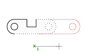

ETIRER (commande)
Etire les objets traversés par une fenêtre de sélection ou un polygone.
Trouver
Les objets partiellement fermés dans une fenêtre de capture sont étirés. Les objets entièrement fermés dans la fenêtre de capture, ou sélectionnés individuellement, sont déplacés plutôt qu'étirés. Certains types d'objets, tels que les cercles, les ellipses et les blocs, ne peuvent pas être étirés.
Les invites suivantes s'affichent.
Sélectionner les objets
Indique la partie de l'objet à étirer. Utilisez l'option cpolygone ou la méthode de sélection des objets de capture. Appuyez sur Entrée lorsque la sélection est terminée.
ETIRER déplace les sommets et les extrémités situés dans la sélection par capture, sans changer ceux situés à l'extérieur. ETIRER ne modifie pas les solides 3D, l'épaisseur de la polyligne, les tangentes ni le lissage de courbe.
