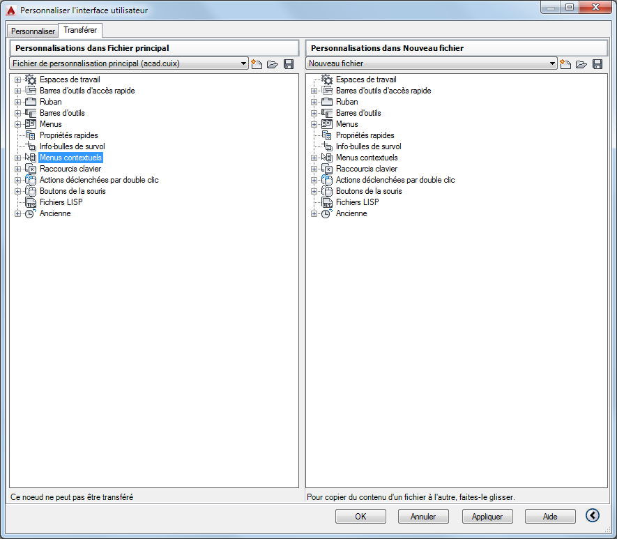

Transfère des éléments de l'interface utilisateur vers ou à partir d'un fichier d'interface de personnalisation principale ou partielle (CUIx), où vos données d'élément d'interface sont stockées.
Vous ouvrez un fichier CUIx, CUI, MNS ou MNU pour importer ou exporter des données d'interface utilisateur. A l'ouverture, les fichiers CUI, MNS ou MNU ne sont convertis au format CUIx que lorsque vous enregistrez le nouveau fichier créé. Le fichier CUI, MNS ou MNU initial n'est pas modifié.
Lorsque vous entrez IMPORTIUPERSO dans l'invite de commande, le fichier CUIx principal est affiché dans le volet droit (acad.cuix pour les fichiers AutoCAD ou acadlt.cuix pour les fichiers AutoCAD LT, par défaut). Vous ouvrez un fichier CUIx ou un fichier de personnalisation hérité dans le volet gauche pour transférer des données. Lorsque vous entrez EXPORTIUPERSO dans l'invite de commande, le fichier CUIx principal est affiché dans le volet gauche. Vous ouvrez un autre fichier CUIx ou fichier de personnalisation hérité dans le volet droit pour transférer des données.
