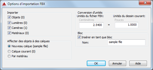

Options d'importation FBX
Spécifie les paramètres d'importation d'un fichier FBX.
Spécifie les éléments à importer, comment affecter des calques aux objets importés, les unités de conversion et si vous souhaitez importer le fichier FBX en tant que bloc.
Liste d'options
Les options suivantes s'affichent.
Importer
Spécifie les éléments à importer.
Objets
Importe tous les objets. Le nombre d'objets dans le fichier FBX est indiqué entre parenthèses.
Lumières
Importe toutes les lumières Source ponctuelle, Source dirigée, Source distante, Photométrique, Soleil et Ciel. Le nombre de lumières dans le fichier FBX est indiqué entre parenthèses.
Les propriétés de lumières Glyphe de tracé, Affichage du glyphe, Ciblée (géométrie) et Détails sur le rendu de l'ombre sont déterminées par les paramètres AutoCAD.
Caméras
Importe toutes les caméras. Le nombre de caméras dans le fichier FBX est indiqué entre parenthèses. La propriété du tracé des caméras est déterminée par les paramètres AutoCAD.
Créez des caméras cibles dans Autodesk® 3ds Max pour les importer avec précision dans AutoCAD.
Matériaux
Importe des matériaux. Le nombre de matériaux dans le fichier FBX est indiqué entre parenthèses.
Affecter des objets à des calques
Spécifie l'affectation des calques aux objets importés.
Nouveau calque
Affecte les objets importés à un nouveau calque. Le nom qui s'affiche entre parenthèses est celui du fichier et du nouveau calque.
Calque courant
Affecte les objets importés au calque courant.
Par matériau
Les nouveaux calques sont créés en fonction du nombre de matériaux importés et les objets sont placés sur les nouveaux calques. Les noms de calques correspondent aux noms de matériaux.
Conversion d'unités
Affiche les unités de mesure pour le dessin courant et le fichier importé, et définit la conversion.
Unités du fichier FBX
Affiche l'unité de mesure du fichier FBX importé.
Unités du dessin courant
Affiche l'unité de mesure du dessin courant. Acceptez les valeurs par défaut pour convertir les objets importés aux unités de dessin courantes.
Bloc
Importe le contenu du fichier FBX en tant que bloc.
Insérer en tant que bloc
Insère le contenu du fichier FBX importé en tant que bloc dans la table de définition des blocs. Vous pouvez déplacer, mettre à l'échelle et faire pivoter le bloc et lui apporter d'autres modifications.
Nom
Indique le nom du bloc. Le nom du fichier FBX est utilisé comme valeur par défaut.
