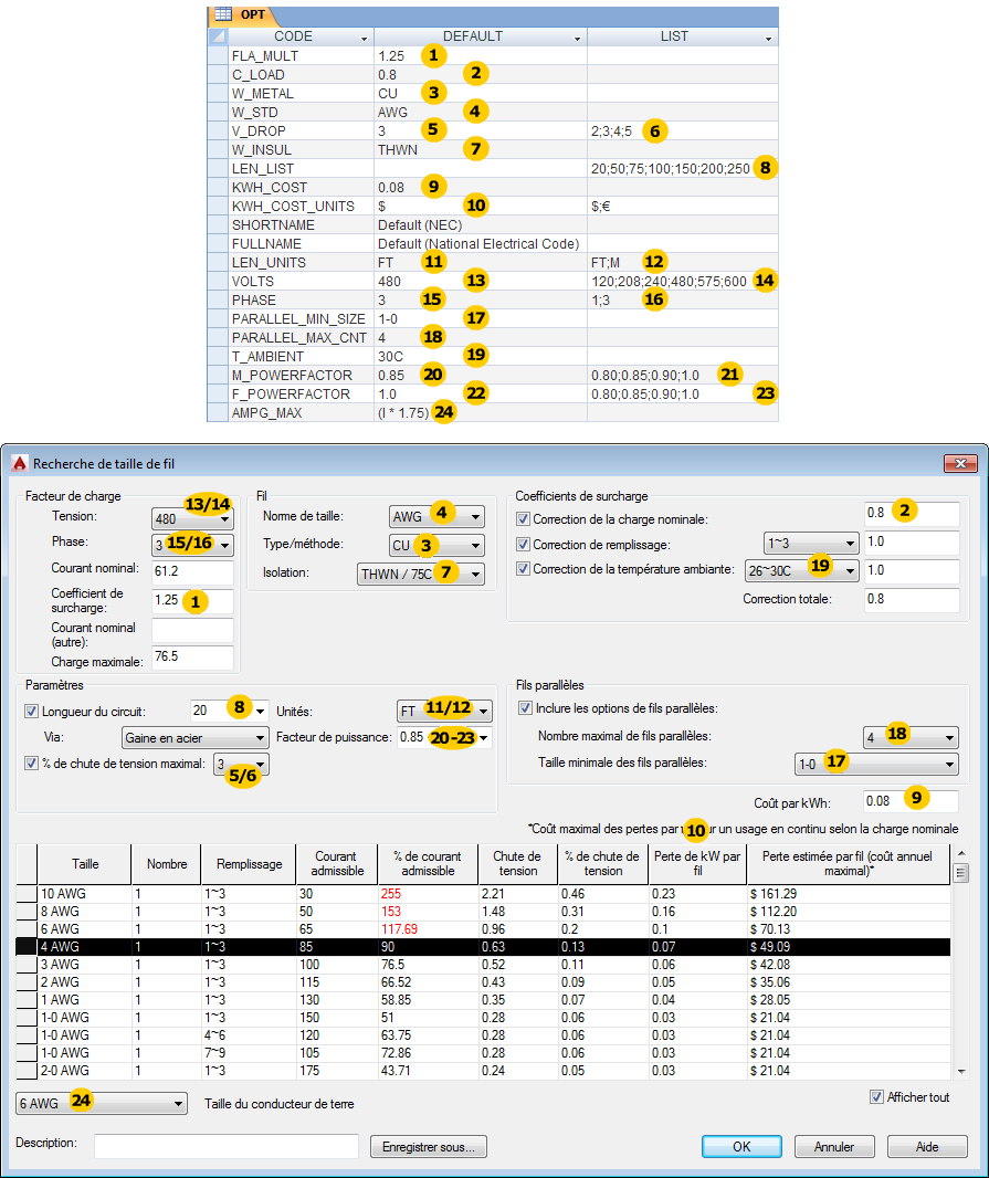

Tables d'options
Les tables d'options contiennent des valeurs définissant des valeurs par défaut et des listes d'options spécifiques à une norme électrique. Par exemple, la valeur par défaut du câblage en cuivre, de la norme de taille AWG et des pieds pour les unités de longueur du conducteur.
La table OPT suit la convention d'attribution de noms de table suivante :
Nom
Description
FLA_MULT
Valeur de coefficient de courant nominal par défaut utilisée pour déterminer une charge maximale. Par exemple, le courant nominal d'un moteur est de 10 A et la valeur par défaut FLA_MULT est définie sur 1.25. Le calcul de la taille minimale du fil pour le câblage du moteur est basé sur la tension nominale du courant admissible, non pas de 10 A mais de 12.5 A (10 A x 1.25).
Le facteur FLA_MULT s'affiche dans les boîtes de dialogue Sélectionner un moteur et Recherche de taille de fil.
C_LOAD
Facteur de correction de la charge pour le coefficient de courant admissible pour la taille des fils. S'il est anticipé que la charge électrique sera considérée comme une charge nominale, un facteur de coefficient par défaut peut être automatiquement appliqué au calcul du courant admissible pour la taille des fils.
Par exemple, un code électrique donné définit le facteur de correction de charge nominale sur la valeur 0.8. Cela signifie qu'une taille de fil donnée qui présente normalement une valeur de courant admissible nominale maximale de 20 A est surchargée à un courant admissible maximal de 16 A lorsque le câblage sert à alimenter un moteur qui est censé être une charge nominale. Le calcul de la taille des fils peut nécessiter la sélection de la taille de fil supérieure suivante.
W_METAL
Valeur par défaut du métal des fils, utilisée pour déterminer un courant admissible de fil et des noms des tables d'isolation des fils appropriés. Par exemple, "CU" pour définir le câblage en cuivre en tant que valeur par défaut, "AL" pour définir le câblage en aluminium en tant que valeur par défaut.
W_STD
Norme par défaut du type de fil, utilisée pour déterminer un courant admissible de fil et des noms de table d'isolation des fils appropriés. Par exemple, "AWG" ou "MM2".
V_DROP
Pourcentage maximal de chute de tension allouable au niveau du câblage d'alimentation. Cette valeur peut servir à calculer une taille de fil appropriée lorsque la longueur du circuit du fil est aussi définie.
W_INSUL
Type d'isolation par défaut utilisé pour déterminer le facteur de correction de la température ambiante.
LEN_LIST
Valeurs de longueur du circuit pour la liste de choix de la boîte de dialogue Recherche de taille de fil. La longueur du circuit est utilisée pour les calculs de chute de tension estimée au niveau du câblage de l'alimentation du moteur ou de la charge.
LEN_UNITS
Unités de longueur du circuit pour les conducteurs d'alimentation et valeurs pour la liste de choix de la boîte de dialogue Recherche de taille de fil. La longueur du circuit est utilisée dans le calcul de la chute de tension estimée. Les unités sont soit "FT" pour pieds, soit "M" pour mètres.
KWH_COST
Coût unitaire par kWh. Cette valeur est utilisée pour estimer un coût annuel maximal des pertes d'énergie observées au niveau du câblage d'un moteur ou d'une charge, en supposant une pleine charge nominale.
KWH_COST_UNITS
Caractère KWh des unités de coût utilisé dans la boîte de dialogue Recherche de taille de fil affichant les estimations des pertes au niveau des fils. Par exemple, "$" pour dollar, "€" pour l'euro.
SHORTNAME
Code du nom des normes électriques pour cette table. Ce code est enregistré dans le fichier .wdp du projet lorsque la norme est appliquée à ce dernier.
FULLNAME
Nom complet des normes électriques pour cette table. Cette valeur extraite de toutes les tables OPT fournit les valeurs de la liste de sélection lorsque vous définissez une norme électrique pour un projet à partir de l'onglet Paramètres du projet de la boîte de dialogue Propriétés du projet.
LEN_UNITS
Unités de longueur du circuit pour les conducteurs d'alimentation et les valeurs de la liste de choix des unités dans la boîte de dialogue Recherche de taille de fil. La longueur du circuit est utilisée dans le calcul de la chute de tension.
VOLTS
Valeur de tension d'alimentation par défaut et valeurs de la liste de choix des tensions dans la boîte de dialogue Recherche de taille de fil.
PHASE
Valeur de phase d'alimentation par défaut et valeurs de la liste de choix des phases dans la boîte de dialogue Recherche de taille de fil. Par exemple, "1" pour monophasé, "3" pour triphasé.
PARALLEL_MIN_SIZE
Valeur par défaut pour la taille de fil minimale lors de l'affichage de l'option de fils parallèles dans la boîte de dialogue Recherche de taille de fil. Par exemple, "1-0 AWG".
PARALLEL_MAX_CNT
Valeur par défaut pour le nombre maximal de conducteurs de câble lors de l'affichage de l'option de fils parallèles dans la boîte de dialogue Recherche de taille de fil. Par exemple, "4" pour atteindre jusqu'à quatre fils parallèles par phase.
T_AMBIENT
Facteur de correction de température ambiante par défaut. Cette valeur est utilisée dans le dimensionnement des types de fil. Elle doit correspondre à l'une des étiquettes de colonne de surcharge de la température détectées dans les tables INSUL_*. Par exemple, "30C".
M_POWERFACTOR
Facteur d'alimentation par défaut pour un moteur. Cette valeur est utilisée dans le calcul de la chute de tension estimée. Par exemple, "0.85".
F_POWERFACTOR
Facteur d'alimentation par défaut pour une alimentation. Cette valeur est utilisée dans le calcul de la chute de tension estimée. Par exemple, "0.85".
AMPG_MAX
Définit l'expression pour calculer la taille minimale de courant admissible du conducteur de terre. Dans l'expression, le caractère "I" représente le courant nominal du moteur ou de la charge. Le résultat de l'expression est ensuite appliqué à la table AMPG appropriée pour déterminer la taille minimale du conducteur de terre.

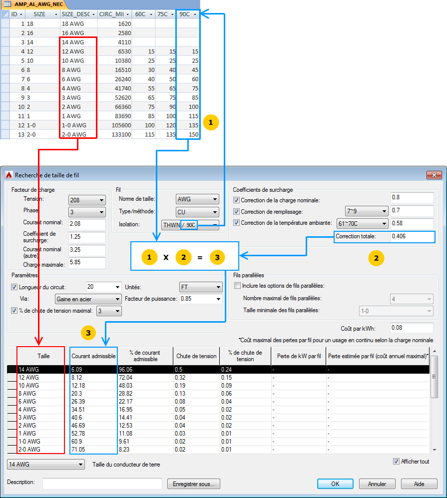

Tables de courant admissible de fil
Les tables de courant admissible des fils fournissent les tailles des conducteurs de câble, leurs descriptions et les valeurs de courant admissible de courant nominal maximal en fonction de la taille des fils et des tensions nominales de la température d'isolation. Ces informations sont utilisées des façons suivantes :
Les tables de courant admissible des fils utilisent la convention d'attribution de noms suivante :
Par exemple, une table intitulée AMP_CU_AWG_NEC contient les informations relatives au courant admissible des fils pour le cuivre, les tailles AWG et fait le parallèle avec le contenu du code électrique NEC (National Electrical Code).
Nom
Description
TAILLE
Code de taille de fil. Cette valeur peut être poussée automatiquement dans un nom de calque de type de fil. Par exemple, "12", "250KCMIL".
SIZE_DESC
Description de taille de fil affichée dans la boîte de dialogue Recherche de taille de fil. Par exemple, "12 AWG", "250 KCMIL".
CIRC_MIL
Valeur de section transversale impériale pour la taille du conducteur de câble.
60C, 75C, 90C
Valeurs maximales de tension nominale de courant admissible pour la taille du conducteur de câble, pour chacune de ces tensions nominales de température ambiante. Vous pouvez ajouter des colonnes supplémentaires ou supprimer une colonne existante. Par exemple, si les codes électriques locaux ne prennent pas en charge la valeur 90C, ce champ peut être supprimé de la table et ne s'affiche pas en tant qu'option dans la boîte de dialogue Recherche de taille de fil.

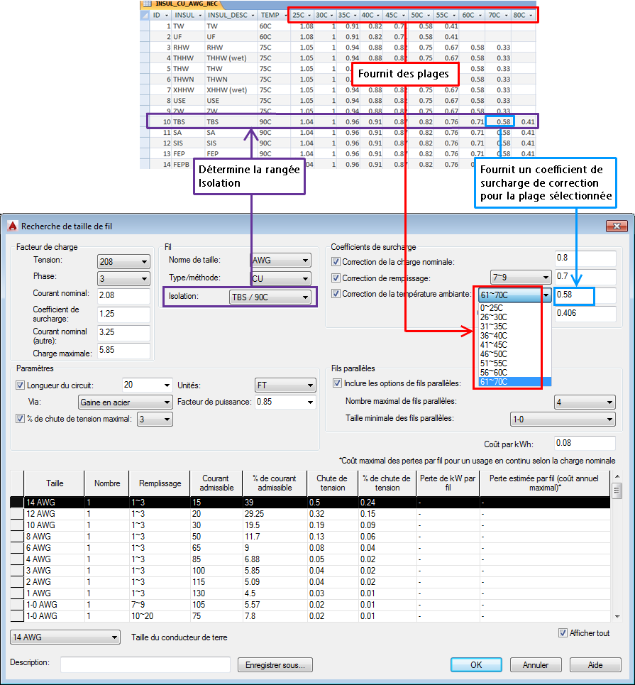

Tables d'isolation des fils
Les tables d'isolation des fils offrent l'option de surcharger le courant admissible du conducteur de câble en fonction de la température ambiante maximale attendue.
Les tables d'isolation des fils utilisent la convention d'attribution de noms suivante :
Par exemple, une table intitulée INSUL_CU_AWG_NEC contient les informations relatives à l'isolation des fils pour le cuivre, les tailles AWG et fait le parallèle avec les valeurs du code électrique NEC (National Electrical Code).
Nom
Description
INSUL
Code du type d'isolation.
INSUL_DESC
Description du type d'isolation affichée dans la boîte de dialogue Recherche de taille de fil.
TEMP
Tension nominale maximale standard de la température pour le type d'isolation.
25C-80C
Série de valeurs de coefficient de surcharge du courant admissible du conducteur de câble pour la température ambiante maximale. Vous pouvez ajouter ou supprimer des colonnes. Par exemple, si la valeur 30C est la tension nominale minimale de la température ambiante, la colonne 25C peut être retirée.

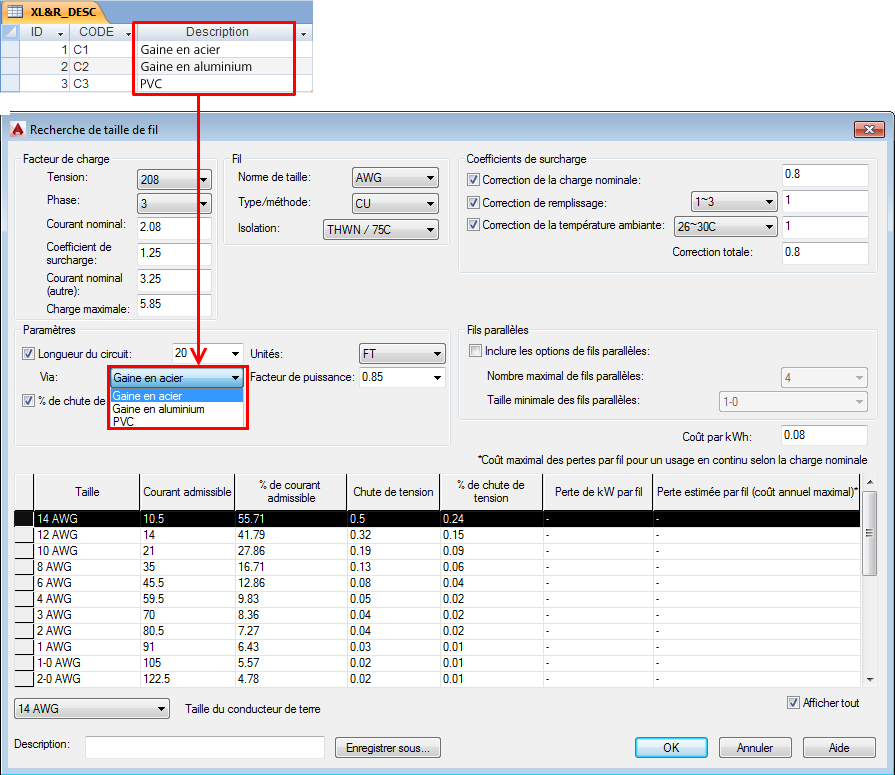

Tables de réactance de conducteur/résistance CA
Les tables de réactance de conducteur/résistance CA facultatives proposent les valeurs de réactance et de résistance pour la taille de fil basée sur le type de gaine. Ces valeurs sont utilisées pour calculer le pourcentage de chute de tension au niveau du câblage de l'alimentation lorsqu'une longueur du circuit est fournie.
Il existe deux types de tables pour cette fonction. Une table de description de type de gaine et les tables de données de réactance/résistance.
Table de description de type de gaine
La table de description XL&R_DESC contient les étiquettes utilisées dans la boîte de dialogue Recherche de taille de fil pour la liste de sélection de type de gaine ou de chemin de câbles. Les étiquettes sont également mises en correspondance avec les colonnes dans les tables de données.

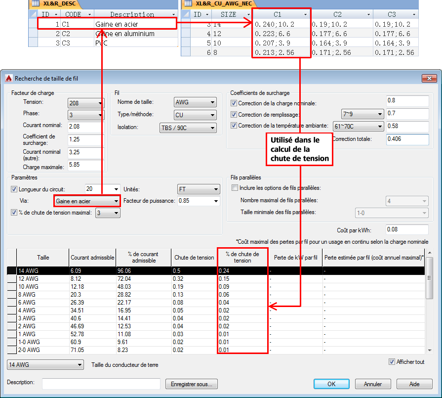

Tables de données
Les tables de données de réactance/résistance CA du conducteur utilisent la convention d'attribution suivante :
Par exemple, une table intitulée XL&R_CU_AWG_NEC contient les informations relatives à la réactance/résistance CA du conducteur pour le cuivre, les tailles AWG et fait le parallèle avec les valeurs du code électrique NEC (National Electrical Code).
Nom
Description
TAILLE
C1-C3
Ensemble de valeurs de réactance et de résistance, délimitées par un point-virgule pour le type de gaine. Le premier élément est la réactance estimée et le second est la résistance CA.
Remarque :
Voir la table XL&R_DESC pour connaître l'étiquette correspondante de chaque élément. Vous pouvez ajouter des données pour les types de gaine/chemin de câbles supplémentaires à cette table, avec une entrée correspondante ajoutée à la table XL&R_DESC.
Remarque : Pour plus d'informations sur le calcul de la chute de tension, reportez-vous à la rubrique Recherche de taille de fil.

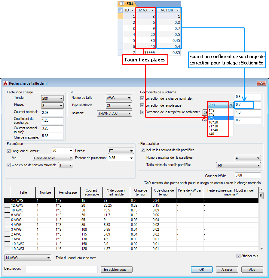

Tables de remplissage
Lorsque plusieurs conducteurs de câble porteurs de courant se trouvent dans les mêmes gaine, goulotte ou chemin de câbles, le courant admissible du fil peut nécessiter une surcharge. Les conducteurs de câble porteurs de courant sont définis en tant que câblage d'alimentation, fils de type non terre, neutre ou contrôle. La table de remplissage propose le coefficient de surcharge basé sur le nombre maximal de conducteurs de câble d'alimentation.
La table REMPLISSAGE suit la convention d'attribution de noms de table suivante :
