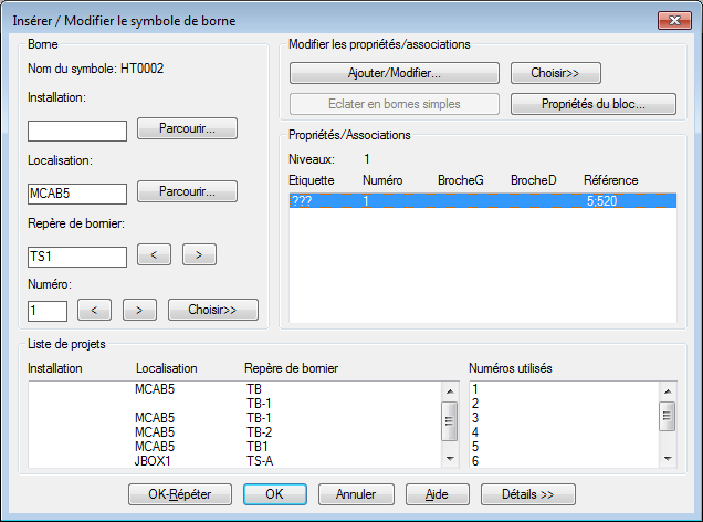

  9. Dans la boîte de dialogue Insérer/Modifier le symbole de borne, section Borne, spécifiez :
    Localisation :  MCAB5
    Repère de bornier :  TS1
    Numéro :  1
  10. Cliquez sur OK.
