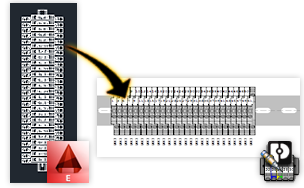

Boîte de dialogue Exporter le bornier vers Phoenix Contact
Extrait les borniers et les accessoires vers un fichier XML à importer dans l'application Phoenix Contact.
