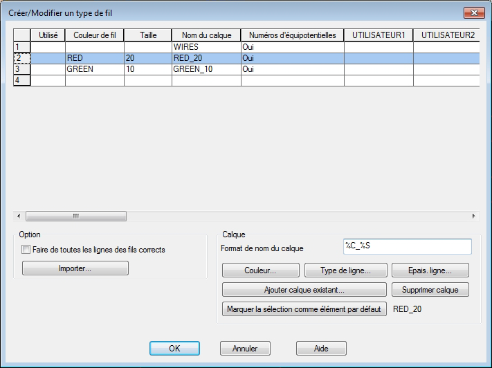

  1. Cliquez sur l'onglet Schémale groupe de fonctions Modifier les fils/numéros d'équipotentiellesCréer/modifier un type de fil. Trouver
  2. Dans la boîte de dialogue Créer/Modifier un type de fil, spécifiez :
    Couleur de fil :  ROUGE
    Taille :  20
    Le nom du calque est automatiquement créé. Le nom ROUGE_20 est affecté au calque de fils que vous créez.
  3. Cliquez sur Couleur.
  4. Dans la boîte de dialogue Sélectionner la couleur, sélectionnez la couleur rouge et cliquez sur OK.
  5. Cliquez sur Type de ligne.
  6. Dans la boîte de dialogue Choix du type de ligne, sélectionnez Continuous et cliquez sur OK.
  7. Dans la boîte de dialogue Créer/Modifier un type de fil, spécifiez :
    Couleur de fil :  VERT
    Taille :  10
    Couleur :  Vert
    Type de ligne :  Masqué2
    Remarque : Si HIDDEN2 n'est pas disponible, cliquez sur Charger. Sélectionnez-le dans la liste des types de ligne dans la boîte de dialogue Charger ou Recharger les types de ligne.
  8. Sélectionnez ROUGE_20 dans la grille et cliquez sur Marquer la sélection comme élément par défaut.
  9. Cliquez sur OK.
