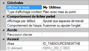

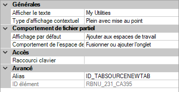

. Trouver
Un nouvel onglet (appelé Nouvel onglet) apparaît au bas du nœud Onglets.

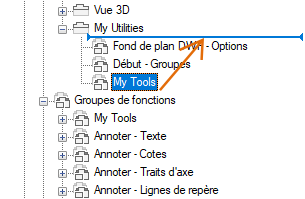

Utilisez la barre de l'indicateur visuel pour placer le groupe de fonctions sur l'onglet.
La barre de l'indicateur visuel s'affiche entre les groupes de fonctions du ruban et indique l'emplacement que l'onglet occupera lorsque vous relâcherez le bouton du dispositif de pointage.
