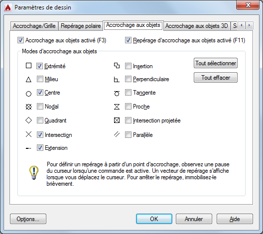

Onglet Accrochage aux objets (boîte de dialogue Paramètres de dessin)
contrôle les paramètres d'accrochage aux objets.
Remarque : L'onglet Accrochage aux objets 3D n'est pas disponible dans AutoCAD LT.
Les paramètres d'accrochage aux objets actifs vous permettent de définir un point d'accrochage en une position exacte d'un objet. Si vous choisissez plusieurs options, le programme utilise les modes d'accrochage sélectionnés pour renvoyer le point le plus proche du centre du curseur carré. Appuyez sur TAB pour passer d'une option à l'autre.
Liste d'options
Accrochage aux objets activé
Avec les accrochages aux objets actifs, les accrochages aux objets sélectionnés sous Modes d'accrochage aux objets sont actifs lors de la spécification de points sur des objets lorsqu'une commande est en cours d'exécution. (Variable système OSMODE)
Repérage d'accrochage aux objets activé
Avec le repérage d'accrochage aux objets, le curseur peut suivre les chemins d'alignement basés sur les modes d'accrochage aux objets courants lorsque vous spécifiez des points dans une commande. (variable système AUTOSNAP).
Dresse la liste des accrochages aux objets que vous pouvez activer sous forme d'accrochages aux objets actifs.
Extrémité
S'accroche à l'extrémité ou l'angle le plus proche d'un objet géométrique.

Tout sélectionner
Active tous les modes d'accrochage aux objets.
Tout effacer
Désactive tous les modes d'accrochage aux objets.
