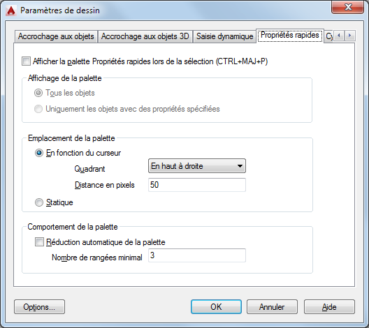

Onglet Propriétés rapides (boîte de dialogue Paramètres de dessin)
Indique les paramètres d'affichage de la palette Propriétés rapides.
Remarque : L'onglet Accrochage aux objets 3D présenté dans l'illustration n'est pas disponible dans AutoCAD LT.
Liste d'options
Afficher la palette Propriétés rapides
Affiche la palette Propriétés rapides lorsque vous sélectionnez des objets, en fonction du type d'objet. (variable système QPMODE)
La variable système PICKFIRST doit être activée pour afficher la palette Propriétés rapides. Vous pouvez également entrer la commande PROPRIETESRAPIDES pour sélectionner des objets.
Affichage de la palette
Définit les paramètres d'affichage de la palette Propriétés rapides. Pour plus d'informations, voir la section Personnalisation des propriétés rapides.
Afficher le Panneau propriétés rapides pour n'importe quel objet
Indique que la palette Propriétés rapides s'affiche pour n'importe quelle sélection d'objets, pas seulement pour les types d'objets spécifiés à cet effet dans l'éditeur de personnalisation de l'interface utilisateur.
Afficher le panneau Propriétés rapides uniquement pour les objets définis
Indique que la palette Propriétés rapides s'affiche uniquement pour les types d'objets spécifiés à cet effet dans l'éditeur de personnalisation de l'interface utilisateur.
Emplacement de la palette
Détermine la position d'affichage de la palette Propriétés rapides.
En fonction du curseur
La position d'affichage de la palette Propriétés rapides est relative à celle du curseur. (variable système QPLOCATION)
Quadrant :
Spécifie dans quel quadrant, par rapport à la position du curseur, sera affichée la palette Propriétés rapides. La position par défaut est au-dessus et à droite du curseur.
Distance en pixels:
Indique à quelle distance (en pixels) du curseur sera affichée la palette Propriétés rapides. Vous pouvez indiquer des valeurs entières comprises entre 0 et 400.
Statique
Affiche la palette Propriétés rapides à une position fixe. Vous pouvez spécifier la nouvelle position en faisant glisser la palette. (variable système QPLOCATION)
Comportement de la palette
Définit le comportement de la palette Propriétés rapides.
Réduction automatique de la palette
La palette Propriétés rapides affiche uniquement le nombre de propriétés spécifié. Elle se développe lorsque vous passez le curseur dessus.
Nombre de rangées minimal :
Définit le nombre de propriétés affiché par la palette Propriétés rapides lorsqu'elle est réduite. Vous pouvez indiquer des valeurs entières comprises entre 1 et 30.
