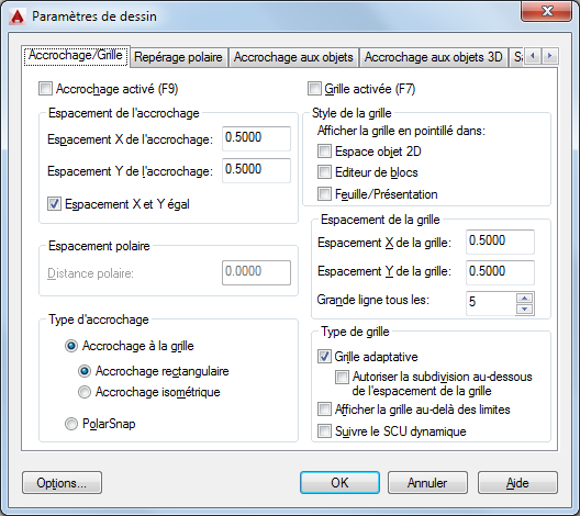

Onglet Résolution/Grille (boîte de dialogue Paramètres de dessin)
Spécifie les paramètres d'accrochage et de grille.
Remarque : L'onglet Accrochage aux objets 3D n'est pas disponible dans AutoCAD LT.
Liste d'options
Accrochage activé
Active ou désactive le mode d'accrochage. D'autres procédés permettent aussi d'activer ou de désactiver ce mode : cliquez sur la barre d'état, appuyez sur la touche F9 ou utilisez la variable système SNAPMODE.
Espacement de l'accrochage
Contrôle une grille rectangulaire invisible d'emplacements d'accrochage qui restreint le mouvement du curseur selon les intervalles X et Y spécifiés.
Espacement X de l'accrochage
Indique l'espacement de l'accrochage dans la direction X. La valeur doit être un nombre réel positif (variable système SNAPUNIT)
Espacement Y de l'accrochage
Spécifie l'espacement de l'accrochage dans la direction Y. La valeur doit être un nombre réel positif (variable système SNAPUNIT)
Espacement X et Y égal
Force l'espacement X et Y aux mêmes valeurs pour l'espacement de l'accrochage et pour l'espacement de la grille. Les intervalles d'espacement de l'accrochage peuvent être différents des intervalles d'espacement de la grille.
Espacement polaire
Gère la distance d'incrémentation de PolarSnap™.
Distance polaire
Définit la distance d'incrémentation des accrochages quand l'option Repérage polaire est sélectionnée dans la zone Type et style de l'accrochage. (variable système POLARDIST)
Si cette valeur est égale à 0, la distance PolarSnap prend automatiquement la valeur d'espacement X d'accrochage Le paramètre de distance polaire est utilisé conjointement au repérage polaire et/ou au repérage d'accrochage des objets. Si aucune fonctionnalité de repérage n'est activée, le paramètre Distance polaire est sans effet
Type d'accrochage
Définit le style d'accrochage et le type d'accrochage.
Accrochage à la grille
Définit le type d'accrochage sur Grille. Lorsque vous spécifiez des points, le curseur s'accroche aux points verticaux ou horizontaux de la grille (variable système SNAPTYPE)
Accrochage rectangulaire :
Définit le style d'accrochage sur le mode de résolution rectangulaire standard. Quand le type d'accrochage est défini sur Grille et que le mode d'accrochage est activé, le curseur effectue un accrochage à une grille d'accrochage rectangulaire (variable système SNAPSTYL)
Accrochage isométrique
Définit le style d'accrochage sur le mode de résolution isométrique. Quand le type d'accrochage est défini sur Grille et que le mode d'accrochage est activé, le curseur effectue un accrochage à une grille d'accrochage isométrique (variable système SNAPSTYL)
PolarSnap
Définit le type d'accrochage sur Polaire. Lorsque le mode d'accrochage est activé, si vous spécifiez des points avec le repérage polaire activé, le curseur s'accroche le long des angles d'alignement polaires définis dans l'onglet Repérage polaire par rapport au point de repérage polaire de début (variable système SNAPTYPE)
Grille activée
Active ou désactive la grille. D'autres procédés permettent d'activer ou de désactiver ce mode : cliquez sur Grille dans la barre d'état, appuyez sur F7 ou utilisez la variable système GRIDMODE.
Style de la grille
Définit le style de grille dans des contextes 2D. Vous pouvez également définir le style de grille au moyen de la variable système GRIDSTYLE.
Espace objet 2D
Définit le style de grille sur la grille en pointillés pour l'espace objet 2D. (variable système GRIDSTYLE)
Editeur de blocs
Définit le style de grille sur la grille en pointillés pour l'éditeur de blocs. (variable système GRIDSTYLE)
Feuille/Présentation
Définit le style de grille sur la grille en pointillés pour les feuilles et les présentations. (variable système GRIDSTYLE)
Espacement de la grille
Permet d'afficher une grille pour vous aider à visualiser les distances.
Remarque : Les limites de la grille sont contrôlées par la commande LIMITES et la variable système GRIDDISPLAY.
Espacement X de la grille
Spécifie l'espacement de la grille dans la direction X. Si cette valeur est égale à 0, la grille prend la valeur définie pour l'espacement X de l'accrochage (variable système GRIDUNIT)
Espacement Y
Spécifie l'espacement de la grille dans la direction Y. Si cette valeur est égale à 0, la grille prend la valeur définie pour l'espacement Y de l'accrochage (variable système GRIDUNIT)
Grande ligne tous les
Spécifie la fréquence des grandes lignes de grille par rapport au petites lignes de grille. (variable système GRIDMAJOR)
Type de grille
Les lignes de grille plutôt que les points de grille sont affichées dans les cas suivants :
  • AutoCAD : GRIDSTYLE défini sur 0.
  • AutoCAD LT : MODEOMBRE défini sur Masqué.
Gère l'aspect des lignes de grille.
Grille adaptative
Limite la densité de la grille lors d'un zoom arrière (variable système GRIDDISPLAY)
  • Autoriser la sous-division sous l'espacement de la grille :
Génère des lignes de grille supplémentaires, à espacement plus proche, lors d'un zoom avant. La fréquence de ces lignes de grille est déterminée par la fréquence des grandes lignes de grille (variables système GRIDDISPLAY et GRIDMAJOR)
Afficher la grille au-delà des limites
Affiche la grille au-delà de la zone spécifiée par la commande LIMITES. (variable système GRIDDISPLAY)
Suivre le SCU dynamique
Modifie le plan de grille afin qu'il suive le plan XY du SCU dynamique (variable système GRIDDISPLAY)
(Non disponible dans AutoCAD LT.)
