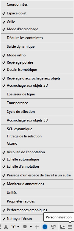

Remarque : Par défaut, les coordonnées ne sont pas affichées dans la barre d'état. Pour afficher les coordonnées dans la barre d'état, sélectionnez Coordonnées dans le bouton Personnalisation de la barre d'état.
