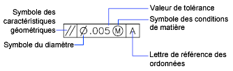

Boîte de dialogue Symbole
Affiche les symboles de caractéristiques géométriques de l'emplacement, de l'orientation, de la forme, du profil et des battements.
Le symbole est inséré dans la zone de texte Sym de la boîte de dialogue Tolérance géométrique. Le tableau suivant décrit les symboles.
Symboles des caractéristiques géométriques
