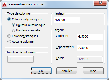

Boîte de dialogue Paramètres de colonnes
Affiche des options permettant de configurer les colonnes, comme le type, le nombre de colonnes, la hauteur, la largeur et la taille de l'espacement.
Liste d'options
Les options suivantes s'affichent.
Type de colonne
Affiche les types de colonnes possibles pour celle que vous voulez créer.
Nombre de colonnes
Définit le nombre de colonnes. Cette option est active uniquement lorsque vous sélectionnez Colonnes statiques.
Hauteur
Affiche la hauteur du texte lorsque l'option Hauteur dynamique avec Colonnes dynamiques ou Colonnes statiques est sélectionnée.
Largeur
Affiche et spécifie les valeurs de largeur des colonnes de contrôle et de l'espacement. La valeur de l'espacement correspond à cinq fois la hauteur de texte par défaut.
Affiche également la valeur totale de la largeur de l'objet texte.
