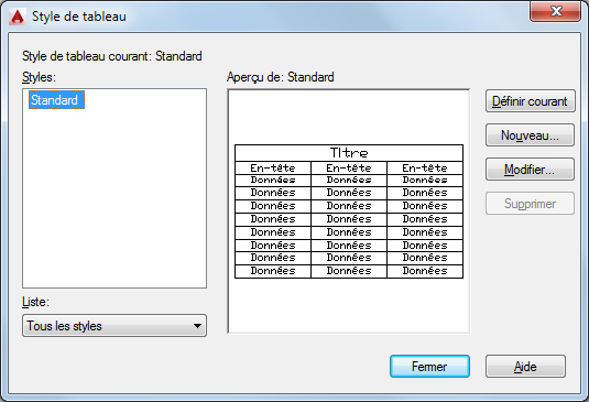

Définit le style de tableau courant et crée, modifie et supprime les styles de tableau.
Les options suivantes s'affichent.
Affiche le nom du style de tableau appliqué aux tableaux que vous créez.
Affiche une liste de styles de tableau. Le style courant est en surbrillance.
Gère le contenu de la liste Styles.
Affiche une image d'aperçu du style sélectionné dans la liste Styles.
Définit le style de tableau sélectionné dans la liste Styles comme étant le style courant. Dès lors, tous les nouveaux tableaux créés utilisent ce style de tableau.
Affiche la boîte de dialogue Créer un nouveau style de tableau, laquelle permet de définir de nouveaux styles de tableau.
Affiche la boîte de dialogue Modifier le style de tableau, laquelle permet de modifier les styles de tableau.
Supprime le style de tableau sélectionné dans la liste Styles. Vous ne pouvez pas supprimer le style en cours d'utilisation dans le dessin.
