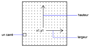

La figure suivante illustre une matrice de 16 points x 16 points permettant de concevoir un caractère de grande police étendue, tel qu'un caractère Kanji. Dans cet exemple, la distance entre deux points est d'une unité. L'info-bulle indique une unité carrée.
Matrice carrée pour un caractère Kanji
