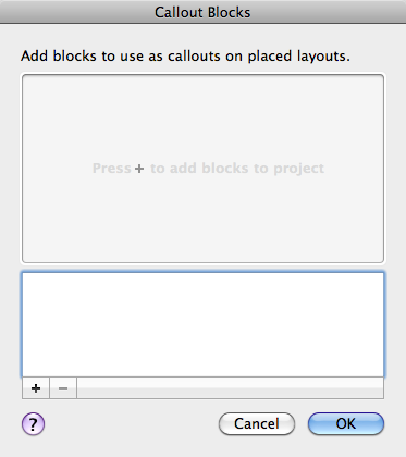

Répertorie, ajoute ou supprime les blocs repères de vue à utiliser dans le projet courant.
Les options suivantes s'affichent.
Affiche un aperçu lorsqu'un bloc est sélectionné.
Affiche la liste des blocs disponibles à utiliser avec le projet courant.
Affiche la boîte de dialogue Sélectionner un fichier dessin. Sélectionnez le fichier dessin à utiliser en tant que bloc repère de vue ou dessin contenant les blocs à utiliser.
Supprime le bloc sélectionné de la liste des blocs repères de vue.
