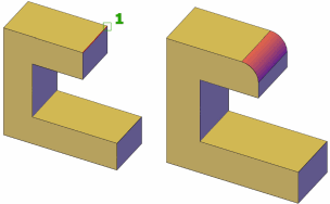

Arrondit et raccorde les arêtes des objets solides.
Bouton
Barre d'outils : Jeu d'outils Modélisation
Groupe d'outils Solides - Modifier
Arête de raccord
Menu:
Modification
Edition de solides
Arête de raccord
Vous pouvez sélectionner plusieurs arêtes. Entrez une valeur pour le rayon du raccord ou cliquez et faites glisser la poignée de raccord.
Les invites suivantes s'affichent.
Indique une ou plusieurs arêtes sur le même corps solide à raccorder. Après avoir appuyé sur Entrée, vous pouvez faire glisser la poignée de raccord pour spécifier un rayon ou utiliser l'option Rayon.
Indique plusieurs arêtes lorsque les arêtes sont tangentes les unes aux autres.
Spécifie une boucle d'arêtes sur la face d'un solide. Pour les arêtes, il existe deux boucles possibles. Après avoir sélectionné une arête de boucle, vous êtes invité à Accepter la sélection actuelle ou à choisir la boucle suivante (Suivant).
Spécifie une valeur de rayon.
