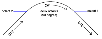

Celui-ci est appelé octant, car il englobe un ou plusieurs octants de 45 degrés, en commençant et finissant sur un contour d'octant. Les octants sont numérotés de façon trigonométrique à partir de la position "3 heures", comme l'illustre la figure suivante : ![]() La spécification de l'arc est 10,radius,(-)0SC Le rayon peut être toute valeur comprise entre 1 et 255. Le second octet de définition indique la direction de l'arc (trigonométrique s'il est positif et horaire s'il est négatif), son octant de départ ( s , une valeur comprise entre 0 et 7) et le nombre d'octants qu'il englobe ( c , une valeur comprise entre 0 et 7, 0 représentant huit octants, soit un cercle complet). Vous pouvez utiliser des parenthèses pour améliorer la lisibilité. Par exemple, examinez le fragment de définition de forme suivant : ...012,10,(1,-032),01E,... Ce code dessine un vecteur d'une unité vers le haut et vers la droite, un arc horaire à partir de l'octant 3 (avec un rayon d'une unité pour deux octants), puis un vecteur d'une unité vers le bas et vers la droite, comme l'illustre la figure suivante : ![]() |

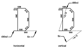

Traiter la commande suivante uniquement en cas de texte vertical |
Lorsque ce code spécial figure dans une définition de caractère, le code suivant est traité ou ignoré, en fonction de l'orientation. Si l'orientation est verticale, le code suivant est traité ; si elle est horizontale, il est ignoré. Dans un texte horizontal, le point initial de chaque caractère correspond à l'extrémité gauche de la ligne de base. Dans un texte vertical, le point initial est le point central supérieur du caractère. Normalement, à la fin de chaque caractère, un segment plume levée est réalisé jusqu'au point initial du caractère suivant. L'opération est effectuée vers la droite ou vers le bas selon que le texte est horizontal ou vertical. Le code spécial 00E (14) est essentiellement utilisé pour homogénéiser les points initiaux et finaux, afin que la même définition de forme de caractère soit utilisable horizontalement et verticalement. Par exemple, vous pouvez utiliser la définition d'un D majuscule suivante dans un texte horizontal ou vertical : *68,22,ucd 2,14,8,(-2, 6),1,030,012,044,016,038,2,010,1,06C,2,050, 14,8,(-4,-3),0 ![]() |
