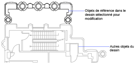

Les objets que vous sélectionnez à partir de la xréf ou du bloc sélectionné sont extraits temporairement et peuvent être modifiés dans le dessin courant. Le groupe d'objets extraits, appelé jeu de travail, peut être modifié, puis enregistré pour mettre à jour la xréf ou la définition de bloc.
Les objets composant le jeu de travail sont visuellement distincts des autres objets du dessin. En effet, tous les objets du dessin courant, excepté ceux figurant dans le jeu de travail, sont estompés.
La variable système XFADECTL gère la manière dont les objets sont affichés lorsqu'une référence est éditée dans le dessin. Le groupe d'objets extraits de la référence est affiché normalement. Tous les autres objets du dessin, y compris ceux du dessin courant et les références éventuelles qui ne font pas partie du jeu de travail, sont estompés. Cette valeur indique l'intensité de l'affichage pour les objets qui ne font pas partie du jeu de travail. Plus la valeur de XFADECTL est élevée, plus les objets sont estompés.
