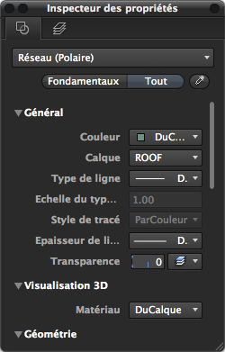

Palette Inspecteur des propriétés
Affiche les propriétés de l'objet ou de l'ensemble d'objets sélectionné.
Propriétés courantes
Propriétés du calque
Résumé
Lorsque vous sélectionnez plusieurs objets, seules leurs propriétés communes s'affichent. Lorsque vous ne sélectionnez aucun objet, seuls les paramètres courants des propriétés générales s'affichent.
Vous pouvez spécifier une nouvelle valeur pour modifier les propriétés modifiables. Cliquez sur la valeur et utilisez l'une des méthodes suivantes :
Liste d'options
Les options suivantes s'affichent.
Courant
Affiche les propriétés pour le dessin courant ou les objets sélectionnés.
Calque
Affiche les propriétés du calque sélectionné dans la liste des calques de la palette Calques.
Type d'objet
Affiche le type des objets sélectionnés et filtre les objets que vous modifiez.
Tâche essentielle
Affiche les propriétés les plus souvent modifiées ou affichées pour le dessin courant ou les objets sélectionnés.
Tout
Affiche toutes les propriétés associées au dessin courant ou aux objets sélectionnés.
Copier les propriétés
Applique les propriétés de l'objet sélectionné à d'autres objets.
Propriétés du calque/des objets/du dessin
Affiche une liste de propriétés que vous pouvez modifier. La liste des propriétés affichées est fonction des conditions suivantes :
  • Aucun objet n'est sélectionné dans le dessin courant. Les propriétés spécifiques au dessin sont affichées.
  • Des objets sont sélectionnés dans le dessin courant. Les propriétés communes à tous les objets sélectionnés sont affichées.
  • Un calque est sélectionné dans la liste des calques de la palette Calques. Les propriétés de calque sont affichées.
