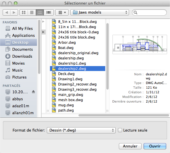

Plusieurs commandes affichent des boîtes de dialogue standard de sélection de fichiers, dans lesquelles vous pouvez naviguer dans les fichiers et les dossiers situés sur un disque local ou un disque réseau. Chaque boîte de dialogue peut présenter de légères différences, mais vous trouverez ci-après la liste des options courantes.
Les options suivantes s'affichent.
Permet d'accéder à des catégories qui représentent des emplacements où des fichiers peuvent être stockés (périphériques, emplacements partagés et prédéfinis et supports). Vous pouvez réorganiser les éléments d'une catégorie en les faisant glisser vers une nouvelle position. Pour ajouter un nouvel élément à la liste des emplacements, faites glisser un dossier depuis la liste. Les modifications d'emplacements ont une incidence sur toutes les boîtes de dialogue standard de sélection de fichiers.
Répertorie les appareils de stockage locaux reliés à votre ordinateur.
Répertorie les chemins d'emplacement réseau ajoutés à votre ordinateur.
Indique un nombre de dossiers prédéfinis, ajoutés par l'utilisateur ou Smart qui dépendent de votre profil utilisateur.
Affiche le contenu du dossier Documents pour le profil utilisateur courant.
Affiche le contenu de votre bureau.
Répertorie les fichiers que vous avez récemment explorés.
Répertorie les dossiers associés à des supports situés sur votre ordinateur, tels que des photos ou des vidéos.
Renvoie à l'emplacement de fichiers précédent.
Renvoie à l'emplacement dans lequel vous vous trouviez avant de cliquer sur le bouton Précédent.
Contrôle l'apparence des icônes pour les fichiers et les dossiers à l'emplacement courant ; indique si une image d'aperçu doit être affichée lorsqu'un fichier est sélectionné.
Affiche chaque fichier ou dossier sous forme d'icône. Les icônes utilisées sont déterminées par le système d'exploitation ou un aperçu miniature du contenu d'un fichier peut être utilisé.
Affiche une liste des fichiers et dossiers. Les dossiers peuvent être développés pour afficher la hiérarchie des fichiers ou dossiers qu'ils contiennent.
Affiche une liste à plusieurs colonnes dont chacune représente un dossier dans la hiérarchie du contenu sur votre ordinateur. Lorsqu'un fichier est sélectionné, un aperçu et des détails s'affichent dans la colonne disponible suivante.
Affiche le dossier ou le lecteur courant. Cliquez sur la flèche de la liste déroulante pour afficher la hiérarchie du chemin d'accès au dossier et pour naviguer jusqu'à un dossier précédent, un lecteur ou un emplacement récent. La variable système REMEMBERFOLDERS détermine si les derniers chemins d'accès utilisés dans chaque boîte de dialogue standard de sélection de fichiers sont mémorisés d'une session à l'autre d'AutoCAD.
Permet de rechercher un fichier ou un dossier situé sur l'ordinateur à l'aide de Spotlight. Les résultats de la recherche peuvent être enregistrés sous forme de dossiers Smart sous Emplacements dans le volet de gestion des tâches.
Affiche les fichiers et dossiers présents dans l'emplacement courant. Utilisez les boutons d'affichage pour contrôler le comportement de la navigation et la manière dont les fichiers et les dossiers sont répertoriés.
Lorsque vous ouvrez ou enregistrez des fichiers, le champ Format de fichier indique le format de fichier que vous pouvez ouvrir ou dans lequel le fichier est enregistré.
Indique si le fichier doit être ouvert en lecture seule. Dans ce cas, il est impossible d'enregistrer des modifications dans le fichier en utilisant son nom d'origine.
Selon le but de la boîte de dialogue de sélection de fichiers spécifique, ouvre ou enregistre le fichier sélectionné ou entre le chemin du dossier sélectionné dans la boîte de dialogue précédente.
Crée un nouveau dossier à l'emplacement courant sous le nom indiqué.
