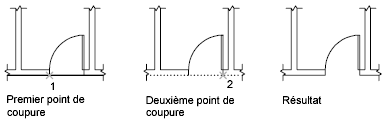

Utilisez la commande COUPURE pour créer un espace dans un objet, créant ainsi deux objets séparés par un espace. La commande COUPURE est souvent utilisée pour créer un espace destiné à insérer un bloc ou un texte.
Pour couper un objet sans créer d'espace, indiquez deux points de coupure au même emplacement.
