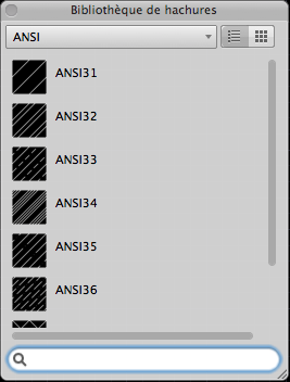

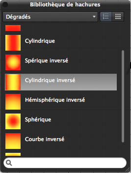

Affiche les images d'aperçu de tous les motifs prédéfinis et personnalisés, ainsi que les motifs de remplissage avec gradients.
La bibliothèque de hachures peut être affichée sous forme de boîte de dialogue lors de l'utilisation de la boîte de dialogue Hachures et gradient, ou en tant que palette à partir du viseur Hachures ou Gradient.
Organise, en cinq catégories, les motifs répertoriés par ordre alphabétique. Cliquez sur une image pour sélectionner un motif.
Les options suivantes s'affichent.
Répertorie les catégories de motif utilisées pour grouper les motifs de hachures et de gradient.
Les catégories suivantes sont répertoriées :
Charge un fichier PAT dans la bibliothèque de hachures.
Affiche le fichier PAT du Finder comprenant le motif sélectionné dans la liste des motifs.
Affiche une liste de tous les motifs disponibles en fonction de la catégorie du motif sélectionné.
Active ou désactive l'affichage des aperçus des motifs des vues Liste et Icône uniquement. La vue Liste affiche une petite image d'aperçu ainsi que le nom du motif.
Filtre la liste des motifs en fonction de la chaîne de texte saisie. Cliquez sur X pour effacer la chaîne de texte courante.
