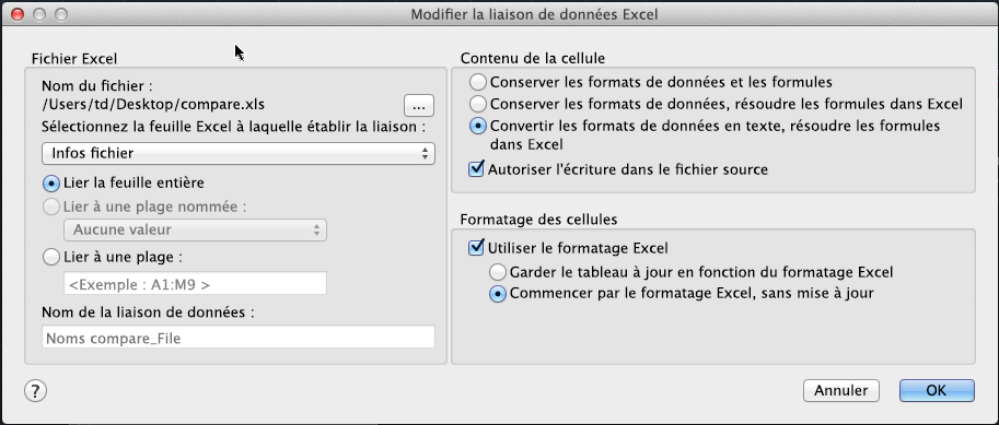

Boîte de dialogue Modifier la liaison de données Excel
Modifie les paramètres de liaison de données d'une feuille de calcul créée dans Microsoft Excel à une table de votre dessin.
Liste d'options
Les options suivantes s'affichent.
Fichier Excel
Indique le fichier et le chemin à partir desquels créer une liaison de données.
Nom du fichier
Indique le nom du fichier XLS ou XLSX Microsoft lié à votre dessin.
Cliquez sur le bouton [...] pour accéder à autre fichier Microsoft Excel de votre Mac.
Sélectionner la feuille Excel de liaison
Indique le nom de toutes les feuilles du fichier XLS ou XLSX spécifié. Vous pouvez cliquer sur le menu déroulant pour sélectionner une feuille.
Lier la feuille entière
Lie la feuille entière à la table.
Lier à une ligne nommée
Lie une plage de cellules nommée déjà contenue dans votre fichier Excel à un tableau de votre dessin.
Si vous cliquez sur le menu déroulant, le nom des plages de cellules nommées disponibles trouvées dans la feuille de calcul liée est affiché.
Lier à une ligne
Permet de spécifier une ligne de cellules dans votre fichier Excel à lier à une table de votre dessin.
Dans la zone de texte, entrez une ligne de cellules à lier à votre dessin. Les plages valides sont les suivantes :
  • Les régions rectangulaires (par exemple, A1:D10)
  • Des colonnes entières (par exemple, A:A)
  • Des jeux de colonnes (par exemple, A:D)
Contenu des cellules
Les options de cette zone déterminent la façon dont les données sont importées dans votre dessin depuis votre source externe.
Conserver les formats de données et les formules
Permet d'importer les données avec les formules et les formats de données pris en charge attachés.
Conserver les formats de données, résoudre les formules dans Excel
Permet d'importer des formats de données. Les données sont calculées à partir des formules Excel.
Convertir les formats de données en texte, résoudre les formules dans Excel
Permet d'importer les données Microsoft Excel en tant que texte comportant des données calculées à partir de formules dans Excel (les formats de données pris en charge ne sont pas attachés).
Autoriser l'écriture dans le fichier source
Indique que vous pouvez utiliser la commande MAJLIAISONDONNEES pour charger les modifications apportées aux données liées de votre dessin dans la feuille de calcul externe d'origine.
Formatage des cellules
Utiliser le formatage Excel
Précise que le formatage spécifié dans le fichier XLS ou XLSX d'origine sera importé dans votre dessin. Lorsque cette option n'est pas sélectionnée, le formatage de style de tableau spécifié dans la boîte de dialogue Insérer un tableau est appliqué.
Garder le tableau à jour en fonction du formatage Excel
Si l'option ci-dessus est sélectionnée, les modifications de formatage sont mises à jour lorsque la commande MAJLIAISONDONNEES est utilisée.
Commencer par le formatage Excel, pas de mise à jour
Importe le formatage spécifié dans le fichier XLS ou XLSX d'origine dans votre dessin. Cependant, aucune des modifications apportées au formatage n'est incluse lorsque la commande MAJLIAISONDONNEES est utilisée.
