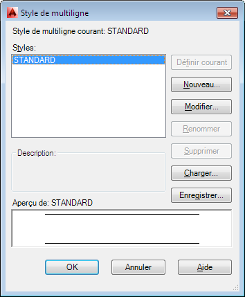

  1. Cliquez sur le menu Format Style de multiligne.
  2. Dans la boîte de dialogue Style de multiligne, cliquez sur le bouton Nouveau.

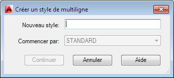

  3. Dans la boîte de dialogue Créer un style de multiligne, entrez un nom pour le style de multiligne, puis sélectionnez un style pour commencer. Cliquez sur le bouton Continuer.

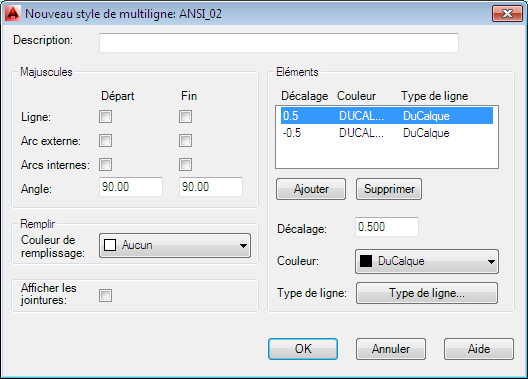

  4. Dans la boîte de dialogue Nouveau style de multiligne, sélectionnez les paramètres pour le style de multiligne, puis cliquez sur OK.
    Les descriptions sont facultatives et peuvent comporter jusqu'à 255 caractères, y compris les espaces.
  5. Dans la boîte de dialogue Style de multiligne, cliquez sur le bouton Enregistrer pour enregistrer ce style de multiligne dans un fichier (par défaut, il s'agit de acad.mln). Il est possible d'enregistrer plusieurs styles de multilignes dans le même fichier.
    Si vous créez plusieurs styles de multilignes, enregistrez le style courant avant d'en créer un autre, afin d'éviter de perdre les modifications apportées au premier style.
