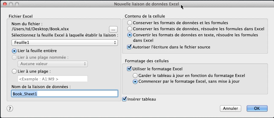

Lie les données d'une feuille de calcul créée dans Microsoft Excel à une table de votre dessin.
Les options suivantes s'affichent.
Indique le fichier et le chemin à partir desquels créer une liaison de données.
Indique le nom du fichier XLS ou XLSX Microsoft lié à votre dessin.
Cliquez sur le bouton [...] pour accéder à autre fichier Microsoft Excel de votre Mac.
Indique le nom de toutes les feuilles du fichier XLS ou XLSX spécifié. Vous pouvez cliquer sur le menu déroulant pour sélectionner une feuille.
Si vous cliquez sur la flèche, le nom des plages de cellules nommées disponibles trouvées dans la feuille de calcul liée est affiché.
Dans la zone de texte, entrez une ligne de cellules à lier à votre dessin. Les plages valides sont les suivantes :
Les options de cette zone déterminent la façon dont les données sont importées dans votre dessin depuis votre source externe.
Permet d'importer les données avec les formules et les formats de données pris en charge attachés.
Permet d'importer des formats de données. Les données sont calculées à partir des formules Excel.
Permet d'importer les données Microsoft Excel en tant que texte comportant des données calculées à partir de formules dans Excel (les formats de données pris en charge ne sont pas attachés).
Indique que vous pouvez utiliser la commande MAJLIAISONDONNEES pour charger les modifications apportées aux données liées de votre dessin dans la feuille de calcul externe d'origine.
Précise que le formatage spécifié dans le fichier XLS ou XLSX d'origine sera importé dans votre dessin. Si vous ne sélectionnez pas cette option, le style de tableau du dessin est appliqué.
Si l'option ci-dessus est sélectionnée, les modifications de formatage sont mises à jour lorsque la commande MAJLIAISONDONNEES est utilisée.
Importe le formatage spécifié dans le fichier XLS ou XLSX d'origine dans votre dessin. Cependant, aucune des modifications apportées au formatage n'est incluse lorsque la commande MAJLIAISONDONNEES est utilisée.
Cochez cette case pour insérer le tableau dans le dessin dès que vous avez cliqué sur le bouton OK.
