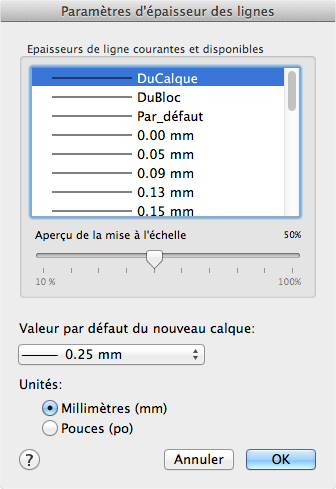

Définit l'épaisseur de ligne courante et les unités d'épaisseur de ligne, gère l'affichage et l'échelle d'affichage des épaisseurs de ligne et indique l'épaisseur de ligne par défaut des calques.
Pour consulter le tableau des épaisseurs de ligne admises, voir la section Présentation de l'épaisseur des lignes dans le Manuel d'utilisation.
Les options suivantes s'affichent.
Indique si les épaisseurs de ligne s'affichent en millimètres ou en pouces. Vous pouvez également définir le paramètre Unités de liste au moyen de la variable système LWUNITS.
Indique les valeurs d'épaisseur de ligne en millimètres.
Indique les valeurs d'épaisseur de ligne en pouces.
Gère l'épaisseur de ligne DEFAUT des calques. La valeur initiale de DEFAUT est de 0.01 po ou 0.25 mm (variable système LWDEFAULT).
Affiche les valeurs des épaisseurs de ligne disponibles et indique l'épaisseur de ligne courante. L'épaisseur de ligne courante est affichée en surbrillance dans la liste.
Les valeurs d'épaisseurs de ligne comportent des paramètres standard tels que DUCALQUE, DUBLOC et DEFAUT. La valeur DEFAUT est définie par la variable système LWDEFAULT, dont la valeur initiale est 0.01 pouces ou 0.25 mm. Tous les nouveaux calques utilisent la valeur par défaut. La valeur d'épaisseur de ligne 0 trace avec l'épaisseur de ligne la plus réduite possible sur le périphérique de traçage et s'affiche à un pixel dans l'espace objet.
Détermine l'échelle d'affichage des épaisseurs de ligne dans la présentation Objet. Dans la présentation Objet, les épaisseurs de ligne s'affichent en pixels. Ces épaisseurs sont affichées avec une largeur en pixels proportionnelle à la valeur en unités réelles selon laquelle elles sont tracées. Si vous utilisez un écran haute résolution, vous pouvez régler l'échelle d'affichage des épaisseurs de ligne de manière à mieux restituer leurs différences. La liste des épaisseurs de ligne indique l'échelle d'affichage courante.
Les objets affichés avec une épaisseur de ligne supérieure à un pixel risquent de ralentir la régénération de l'affichage. Pour optimiser les performances du programme dans la présentation Objet, appliquez à l'échelle d'affichage des épaisseurs de ligne la valeur minimale ou désactivez entièrement l'affichage des épaisseurs de ligne.
