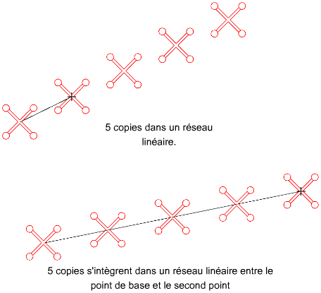

Place un nombre spécifié de copies dans un réseau linéaire.
Indique le nombre d'éléments dans le réseau, y compris le jeu de sélection d'origine.
Détermine la distance et la direction du réseau par rapport au point de base. Par défaut, la première copie dans le réseau est insérée au niveau du déplacement spécifié. Les autres copies sont placées dans un réseau linéaire au-delà de ce point, et ce à l'aide du même déplacement incrémentiel.
Place la dernière copie dans le réseau selon le déplacement spécifié. Les autres copies sont placées dans un réseau linéaire entre le jeu de sélection d'origine et la dernière copie.
