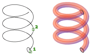

BalayageCrée un solide ou une surface par balayage d'une courbe ouverte ou fermée ou plane ou non plane (profil) le long d'une trajectoire ouverte ou fermée. Les courbes ouvertes créent des surfaces et les courbes fermées créent des solides ou des surfaces, en fonction du mode spécifié.
Utilisez les objets et trajectoires suivants lors de la création d'un solide ou d'une surface de balayage.
