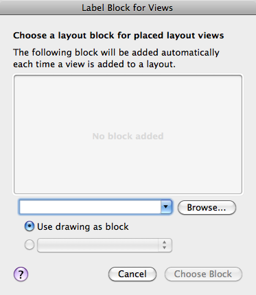

Ajoute un nouveau bloc d'étiquettes à utiliser dans le projet courant.
Les options suivantes s'affichent.
Affiche un aperçu lorsqu'un bloc est sélectionné.
Indique le chemin et le nom d'un fichier dessin (DWG) ou le nom et le chemin d'un fichier gabarit de dessin (DWT) à utiliser comme source d'une définition de bloc.
Cliquez sur Parcourir afin d'afficher la boîte de dialogue Sélectionner un dessin, puis sélectionnez le fichier dessin à utiliser.
Utilise l'intégralité du dessin spécifié ou du fichier gabarit de dessin comme définition de bloc.
Utilise une définition de bloc sélectionnée à partir du dessin ou du fichier gabarit de dessin spécifié.
