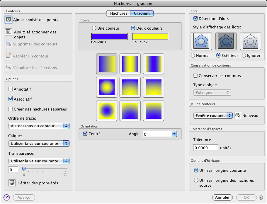

Définit l'apparence du remplissage avec gradients à appliquer.
Les options suivantes s'affichent.
Indique s'il faut remplir le contour de hachures avec une seule couleur ou deux couleurs.
Spécifie un remplissage utilisant une transition progressive entre une couleur et une teinte donnée (la couleur mélangée à du blanc) ou entre une couleur et un ombrage donné (la couleur mélangée à du noir). (variable système GFCLRSTATE)
Spécifie un remplissage utilisant une transition progressive entre deux couleurs. (variable système GFCLRSTATE)
Spécifie les couleurs du remplissage dégradé (une ou deux couleurs). Cliquez sur le bouton Parcourir […] pour afficher la boîte de dialogue Palette des couleurs, dans laquelle vous pouvez sélectionner une couleur ACI (Index des couleurs AutoCAD), une couleur vraie ou une couleur du carnet de couleurs. (variables système GFCLR1 et GFCLR2)
Spécifie la teinte (couleur choisie mélangée avec du blanc) ou l'ombrage (couleur choisie mélangée avec du noir) de la couleur à utiliser pour un remplissage avec gradients en une couleur. (variable système GFCLRLUM)
Des motifs fixes sont disponibles pour les remplissages avec gradients. Le motif de balayage peut être, notamment, linéaire, sphérique ou parabolique.
Spécifie l'angle du gradient et sa symétrie.
Spécifie une configuration de gradient symétrique. Si cette option n'est pas activée, le remplissage avec gradients est déplacé vers le haut et vers la gauche, comme si une source de lumière était placée à gauche de l'objet. (variable système GFSHIFT)
Spécifie l'angle du remplissage avec gradients. L'angle spécifié est défini par rapport au SCU courant. Cette option ne dépend pas de l'angle spécifié pour les motifs de hachures. (variable système GFANG)
