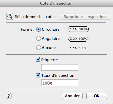

Vous permet d'ajouter ou de supprimer une cote d'inspection des cotes sélectionnées.
Utilisez les paramètres Etiquette/Cote d'inspection et Taux d'inspection pour l'aspect du cadre de la cote d'inspection et le taux d'inspection.
Les options suivantes s'affichent.
Indique les cotes auxquelles une cote d'inspection doit être ajoutée ou desquelles une cote d'inspection doit être supprimée.
Supprime la cote d'inspection de la cote sélectionnée.
Contrôle la forme du cadre dessinée autour de l'étiquette, la valeur de cote et le taux d'inspection de la cote d'inspection.
Crée un cadre avec des demi-cercles aux deux extrémités, dans lequel les champs sont séparés par des lignes verticales.
Crée un cadre formé de lignes qui forment un angle à 90 degrés aux deux extrémités et les champs à l'intérieur du cadre sont séparés par des lignes verticales.
Indique qu'aucun cadre n'est dessiné autour des valeurs ; les champs ne sont pas séparés par des lignes verticales.
Indique le texte d'étiquette et le taux d'inspection pour une cote d'inspection.
Active/désactive l'affichage du champ d'étiquette.
Indique le texte d'étiquette.
L'étiquette est affichée dans la section la plus à gauche de la cote d'inspection lorsque la case Etiquette est sélectionnée.
Active/désactive l'affichage du champ de taux.
Indique la fréquence d'inspection d'une pièce.
La valeur est exprimée sous forme de pourcentage compris entre 0 et 100. Le taux d'inspection est affiché dans la section la plus à droite de la cote d'inspection lorsque la case Taux d'inspection est sélectionnée.
