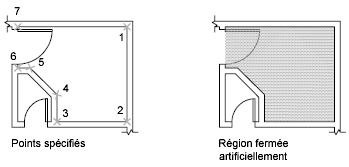

Vous pouvez mesurer une aire délimitée par les points que vous spécifiez. Ces points doivent se trouver sur un plan parallèle au plan XY du SCU courant.

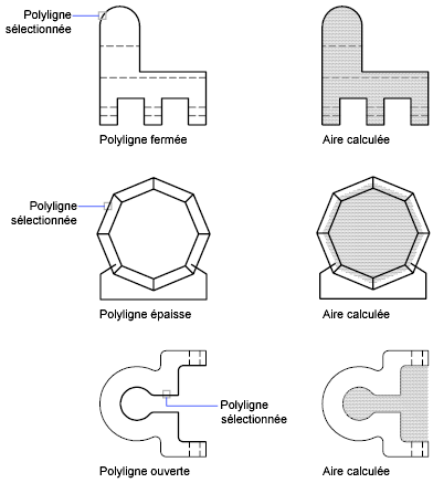

Vous pouvez calculer l'aire délimitée par les cercles, les ellipses, les polygones, les polylignes, les régions et les solides 3D, ainsi que la circonférence ou le périmètre de ces objets. Les informations affichées dépendent du type d'objet sélectionné :
